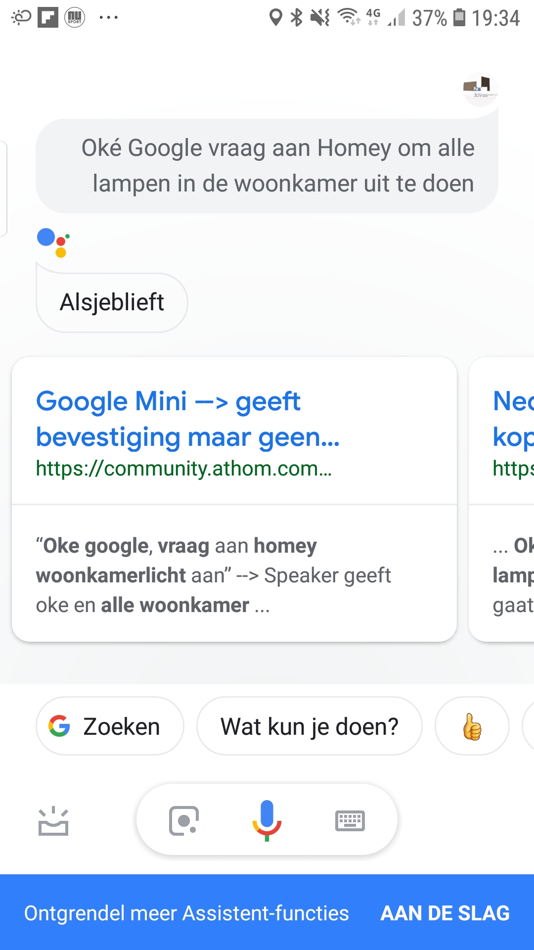

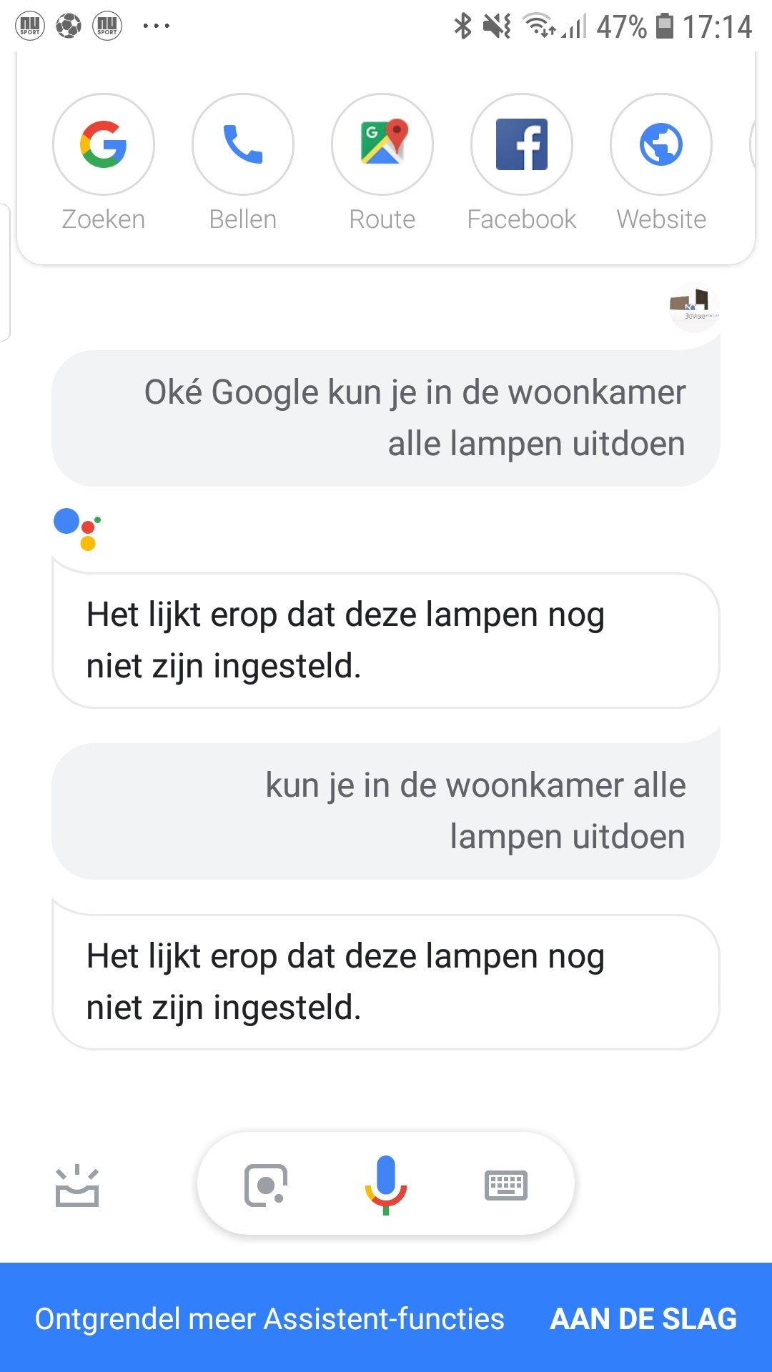

Ik weet niet hoe ik Homey direct moet vragen om de lampen uit te doen, dus daarom dat ik het doe via Google assistent. Maar dat mag toch in principe niks uitmaken?
Ik vraag Google-assistent of hij de lampen in de woonkamer kan uitzetten.
Bijgevoegd ook nog een screenshot van de conversatie met Google…
Google home automation is nog niet geïmplementeerd (geactepteerd door Google)
Dus je zit nu nog vast met:
“OK Google, vraag aan homey om alle lampen uit te doen”
Ik krijg dan als antwoord: alsjeblieft.
Zie bijgevoegd screenshot

Hij geeft als antwoord dan ook dat het lijkt of deze lampen niet zijn ingesteld.
Zie bijgevoegd screenshot…

Volgens dit screenshot vraag je dit aan de google assistant en niet aan de goolge home of mini.
Je moet dit vragen aan een Google Home of mini.
En dus niet zo: OK Google, doe alle lampen in de “vul juiste kamernaam in” aan (die heb je nl écht niet ingesteld in de Home omgeving)
maar zo: OK Google, vraag aan Homey om alle lampen in de “vul juiste kamernaam in” aan te doen.
Als je accounts goed zijn gekoppeld én je lampen in Homey op de juiste kamer zijn geplaatst moet dat werken.
