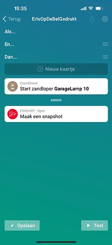

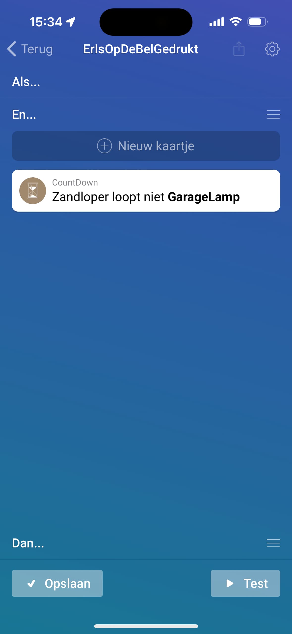

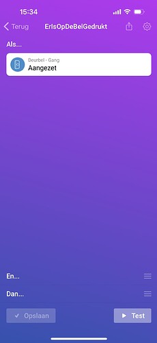

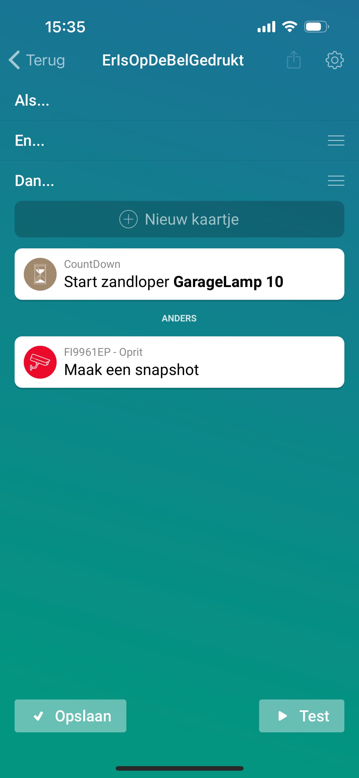

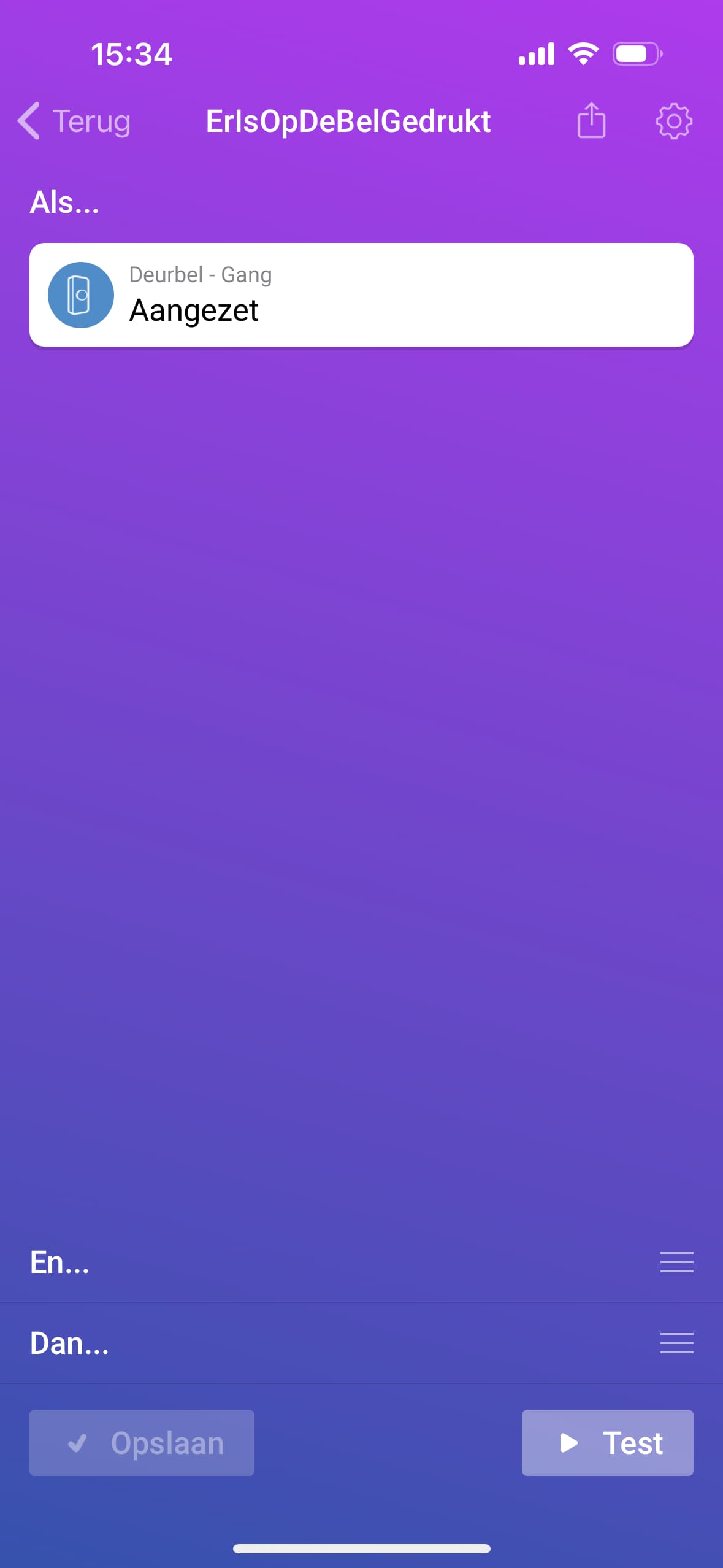

zodra er op de bel wordt gedrukt een flow starten die checkt of de timer loopt (die kun je maken met de countdown app). Als die niet draait, dan start je die met de gewenste tijd. (in jouw geval een getal ergens tussen de 10 en 60)
Als ie wel draait dan laat ie de camera een foto maken

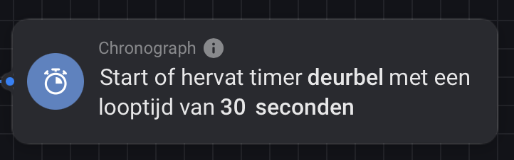

Met de chronograph app kan dat idd. Dan laat je een timer starten met bijvoorbeeld een looptijd van 15 seconden. Let op dat je hier Start of hervat timer gebruikt (niet start en vervangt).
En kun je daarna als belpoort aangaat en timer loopt dan stuur flow van alarm input.

Deze laat ik starten als er aangebeld wordt en het is nacht:
