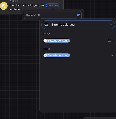

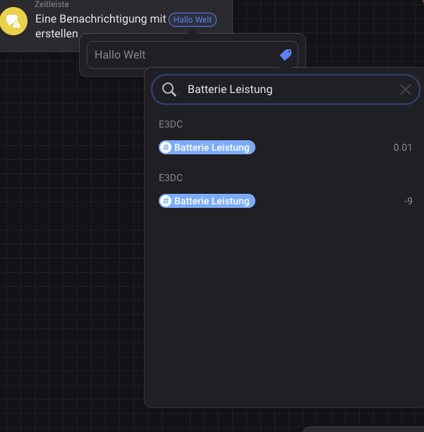

“Batterie Leistung” Wert eingefroren.
Nicht der Wert in der App sondern der Wert den man in Variablen aus den Karten auswählen kann.
Oder hat das Aktualisieren der des Wertes so eine große Verzögerung?

Zum Thema Batterie Leistung. Diese Werte, werden kommen direkt aus den Sensoren der App. Mir ist gerade aufgefallen, dass ich den Wert zweimal habe:
Einer ist aktuell, der andere … Steinalt. Ich vermute, dass das bei mir ein alter Wert ist, von einer älteren App Version. Ist das bei dir auch der Fall? Ich versuche mal zu ermitteln, woher der alte Wert kommt und ob man den wieder los werden kann.
