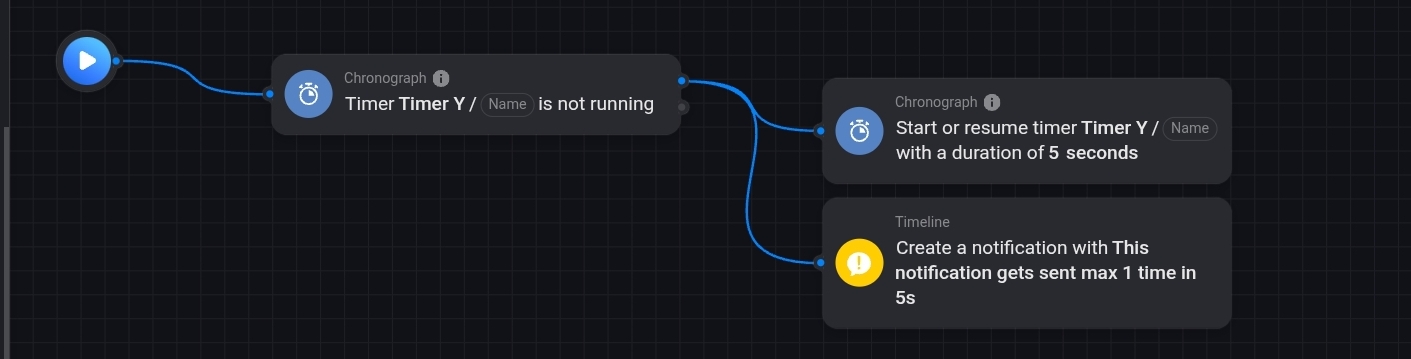

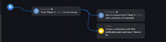

Je kunt 'm “debouncen” door er een timer tussen te zetten.
Voeg parallel aan de notificatie kaart een timer kaart toe, “Start timer Y met een looptijd van 5s”.
Voeg dan vóór die twee kaartjes (in serie dus) het EN kaartje “timer Y loopt niet” toe.
Ik begrijp niet helemaal hoe je dit bedoelt.
Op deze wijze, GM:

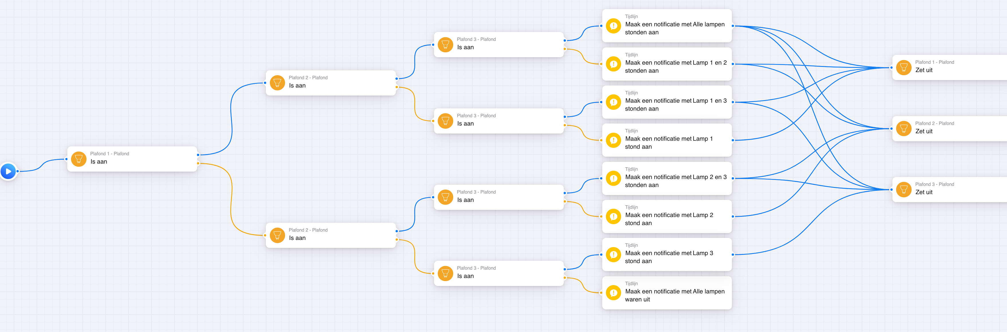

Ter inspiratie: onderstaande flow laat in de tijdlijn zien welke lamp(en), aan stonden, lees deuren niet op slot:
