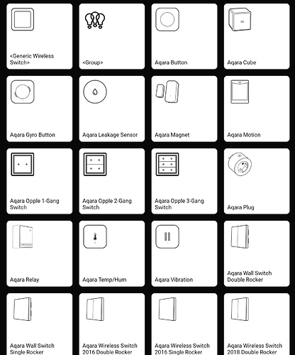

Ich habe einige Xiaomi/ Aquara Sensoren die ich wieder benutzen möchte. Klingt aber so als wäre es nicht sinnvoll
Also im Prinzip das alles hier ?
