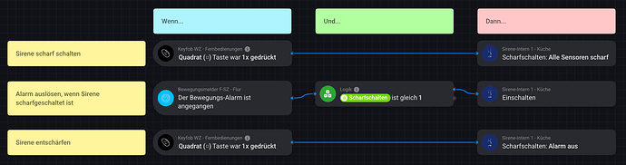

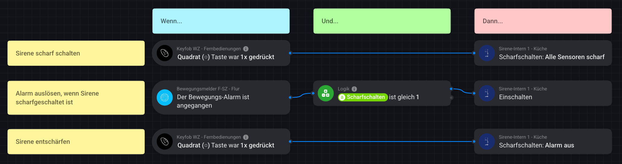

Ich kenne die Funktionen und die dazugehörigen Flow Karten jetzt nicht, aber im Grunde müsste es so aussehen, wenn ich Dich richtig verstanden habe:
Im 2. Flow müsstest Du anstelle der Logik Karte, folgende nutzen:
Wobei ich davon ausgehe, dass “Ist an” gleichbedeutenden mit “Ist scharf geschaltet” ist.

Weil das in meinem Beispiel eine Homematic Sirene ist und die zu dieser Sirene zugehörigen Flow Karten abweichend von denen der Devolo Sirene sein können bzw. scheinbar abweichend sind, kannst Du “Alle Sensoren scharf” möglicherweise auch nicht finden.
Möglicherweise.
Wie ich ja in meinem vorherigen Post bereits explizit erwähnt hatte, gehe ich davon aus, dass die für Dich verfügbare Flow Karte “Ist an” gleichbedeutend mit “Ist scharf geschaltet” ist.
Ich muss die “Und…” Abfrage “Ist scharf geschaltet” mit einer Logik Flow Karte lösen, da die Homey Homematic App keine vergleichbare Flow Karte zur Verfügung stellt.
