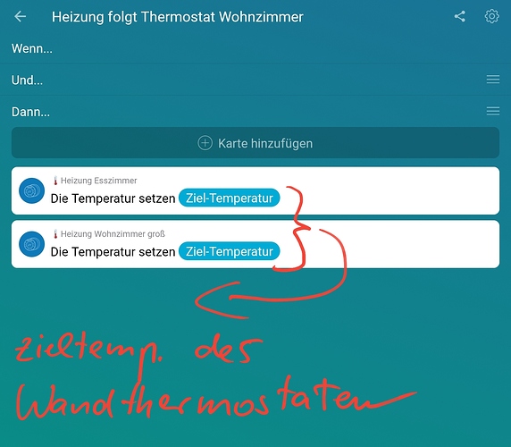

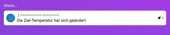

Servus,
wie kann ich denn das Thermostat als Master für meine Spiritz nehmen?
Ich finde da keine “Thermostat folgen” oder so was ähnliches…
Danke und Gruß
Hier, allerdings mit Devolo Heizkörperthermostaten:
