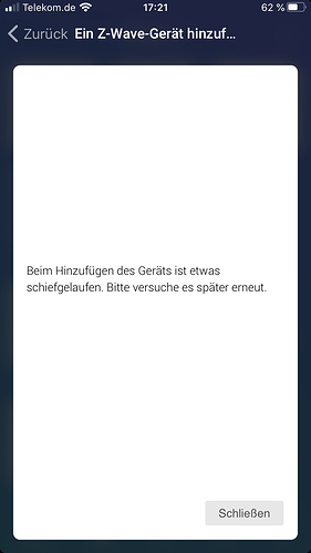

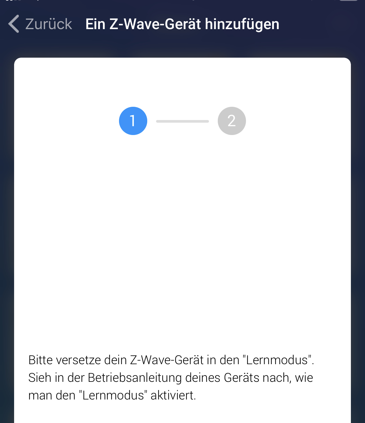

@Dr.Snuggles @docpapa Wann kommt diese Fehlermeldung?
Im ersten Schritt wenn das Gerät exkludiert wird.
Oder während des 2 Schrittes, der eigentliche Inklusion?!
Im 2. Schritt. Die in deinem Screenshot gezeigten Punkte 1 und 2 sind vorher beide grün. Im ZWAVE Protokoll steht nichts hilfreiches.
Bei Dir hat es doch auch funktioniert?!
Was machst Du anders?!
