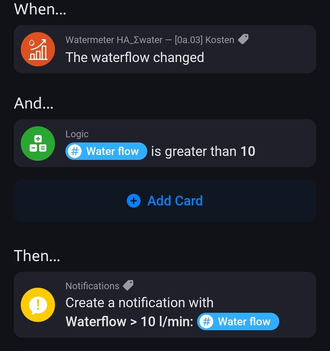

Ik tracht een flow op te zetten wanneer er meer dan 10L door de teller gaat een flow wordt geactiveerd, in dit geval de interne ventilatie op stand hoog wordt geplaatst voor 1u.
Ik gebruik deze card, maar dit geeft geen effect, wanner ik de onderstaande card gebruikt lukt dit wel maar voor 1 keer per dag natuurlijk.

Word met die eerste kaart niet bedoelt dat je 10 liter water verbruikt in 1 seconde? Dat is namelijk best veel.
Maar ook als je dus koud water pakt gaat de ventilator dus aan straks?
Het is de algemene ventilatie die op de MAX stand zal geplaatst worden bij detectie van meer dan 10 liter water.
Een douche gebruikt 6 liter water per minuut. Die 10 liter water per seconde ga je dus nooit bereiken.
Als je doel is om de ventilatie te sturen o.b.v. luchtvochtigheid, dan is het wellicht handiger om een temperatuur- & luchtvochtigheidssensor te gebruiken.
