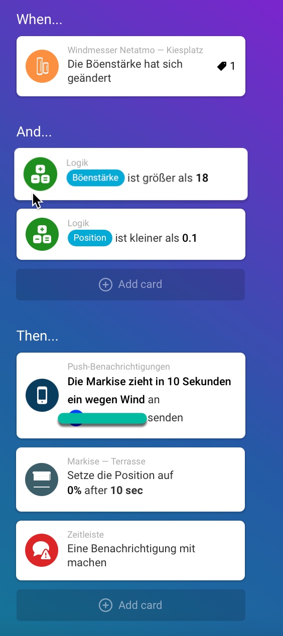

Ich bin immer noch etwas unschlüssig ob ich das Problem erschlagen habe: Ich habe bei allen Markisen-Flows kleiner als 0.1 als Logik verbaut. Heute war es windig, die Markise aber mangels Sonne nicht draussen und trotzdem wurde mein Flow Markise bei Windböen einziehen angetriggert. Hier wiederum mein Flow dazu zusammen mit 2 Fragen:
Mache ich einen Fehler, dass dieser Flow trotz eingezogener Markise reagiert? Und noch wichtiger? Wie macht ihr in solchen Fällen Troubleshooting? Wo schauer ihr was nach, um der Ursache auf den Grund zu kommen? Sehe ich irgendwo in einem Log oder so, was alles gemacht wurde wenn ein Flow durchläuft?

Ich habe den Fehler inzwischen gefunden. Ich muss natürlich sagen “ist grösser als 0.1” oder “ist nicht kleiner als 0.1” Sonst ist die Bedingung ja tatsächlich bei jeder Böe erfüllt.
