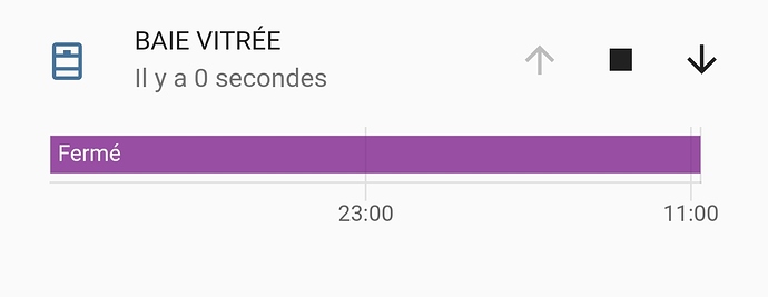

Bei mir werden nur die Fibaro RS2 mit Steuerelementen angezeigt. Bei den Fibaro RS3 habe ich nur Energie und EnergiezÀhler. Ob das jetzt an der Fibaro App oder an der MQTT Hub App liegt, kann ich Dir leider nicht sagen.
Welche RS hast Du im Einsatz?
Einen RS2 und der Rest ist mit RS3 ausgestattet. Bei mir steht ebenfalls nur Energie Verbrauch
Wie gesagt die RS2 werden richtig/vollstÀndig erkannt
Bei den RS3 fehlen die Steuerelemente.
Ich wĂŒrde behaupten, das liegt an der Fibaro App. Schließlich verhalten sich die RS2 und RS3 ja unterschiedlich in Homey!
Ja bei mir genau so ist voll schade ist fĂŒr mich nicht nĂŒtzlich wenn ich die nicht bedienen kann :pensive:. Vieilecht manuel ĂŒber einen topic senden wie bei node red?
Hast den MQTT Hub richtig konfiguriert ?
Bei mir funktioniert es nur richtig in der Protokoll Einstellung Custom und aktiviertem HOME ASSISTANT DISCOVERY.
Ich habe gerade custom umgeschaltet home assistant discovery war schön an. Hast du auf deine roller shutter griff (fibaro roller shutters)?

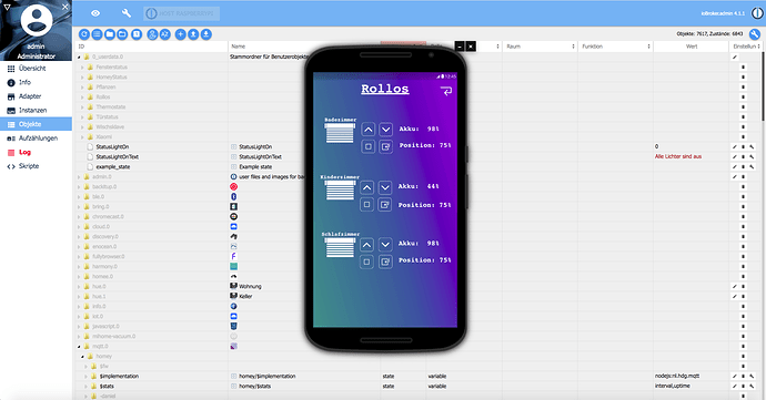

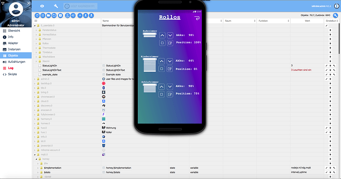

So, ich hab mal angefangen mit dem ersten WAF Dashboard
Und erste Gehversuche in schwarz

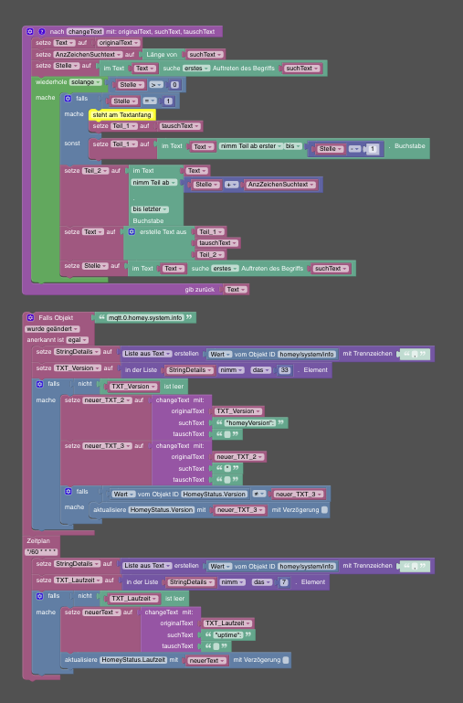

hab heute einen datenpunkt namens infos (systeminfos vom homey) beim iobroker gefunden
da hat mich gleich der forscherdrang bei dem regenwetter erwischt :upside_down_face:
also mal schnell zwei neue datenpunkte erstellt
nun aus dem info datenpunkt mal die gefragten daten parsen und mit blocky
krass wie der unterschied davon in javascript aussieht (kann ich aber nicht wirklich)
hier sieht man dann rechts unten das ergebniss der “spielerei” :crazy_face:
