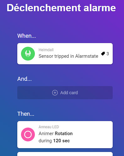

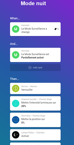

Bonjour, je suis nouveau sur Homey (que j’adore, byebye Jeedom !). Voici les flows que j’ai crée. Ça fonctionne mais reste à affiner notamment concernant les lumières que j’aimerai allumer seulement après le couché du soleil dans le flow mode présent. En espérant vous aidez.
PS : Désolé de poster une copie d’écran à la fois comme je suis nouveau pas le choix et je ne peux pas tout poster…
