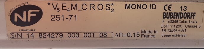

Bonjour, voilà l’étiquette collée sur le volet.
Ce sont des volets avec télécommande et j’arrive à les faire fonctionner avec “idiamant” de chez Netatmo avec mon iPhone. J’aimerais cependant qu’ils soient intégrés à Homey Pro mais je doute de pouvoir le faire.
De mémoire idiamànt est compatible avec Legrand et netatmo, peut être creuser de ce côté là :hugs:
Effectivement mais aucune des deux appli Netatmo/Legrand ne propose idiamant. Je ne vois pas comment l’installer
