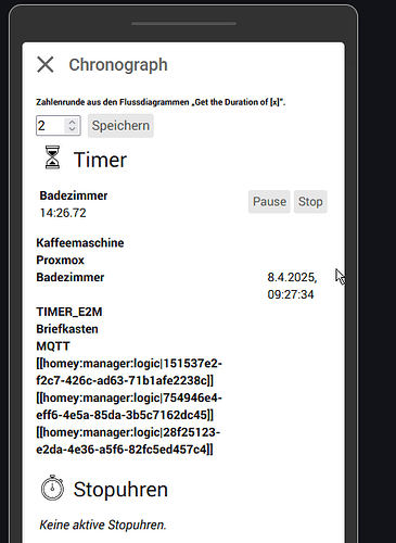

Hallo,
kann mir bitte jemand sagen warum diese Einträge unter MQTT zustande kommen und wie ich herausfinde, welche Flows betroffen sind?
Vielen Dank.
