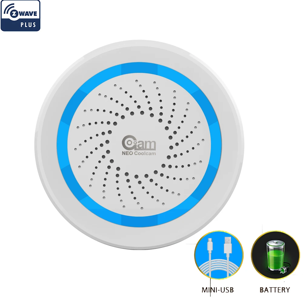

Cependant, et j’aime bien le redire… Les composants de la gamme NEOCOOLCAM font le même travail que du fibaro avec un peu moins de finitions et une antenne mais alors très légèrement moins puissante. Avec les nouvelles normes z wave plus le problème est résolu. Je vous invite à essayer la sirène Coolcam qui fonctionnement très bien ! Je l’ai !!
