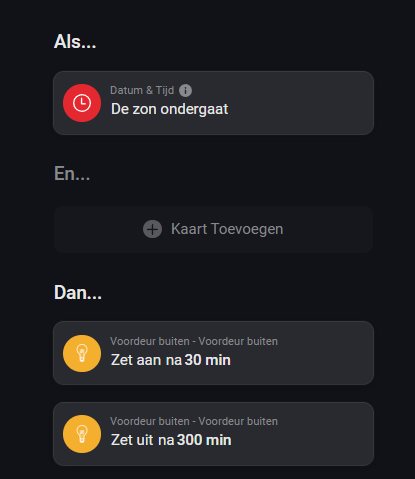

heb nu het volgende als probeersel om de verlichting aan te doen

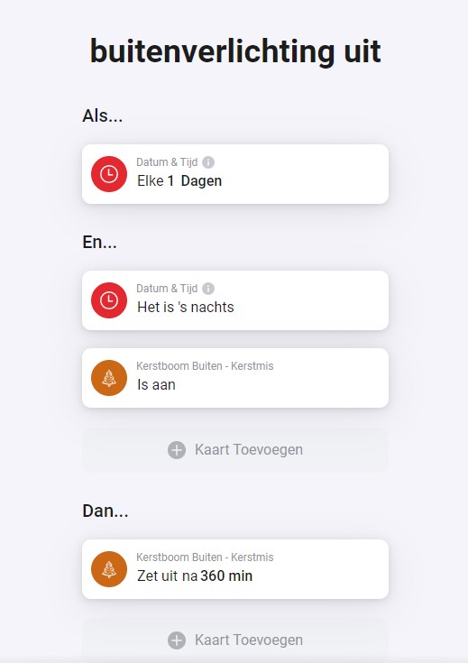

en het volgende als probeersel om de verlichting na 6 uur uit te doen
Dan gaat hij dus om middernacht aan.
kan ik er dan beter kiezen voor “het is na zonsondergang”?
