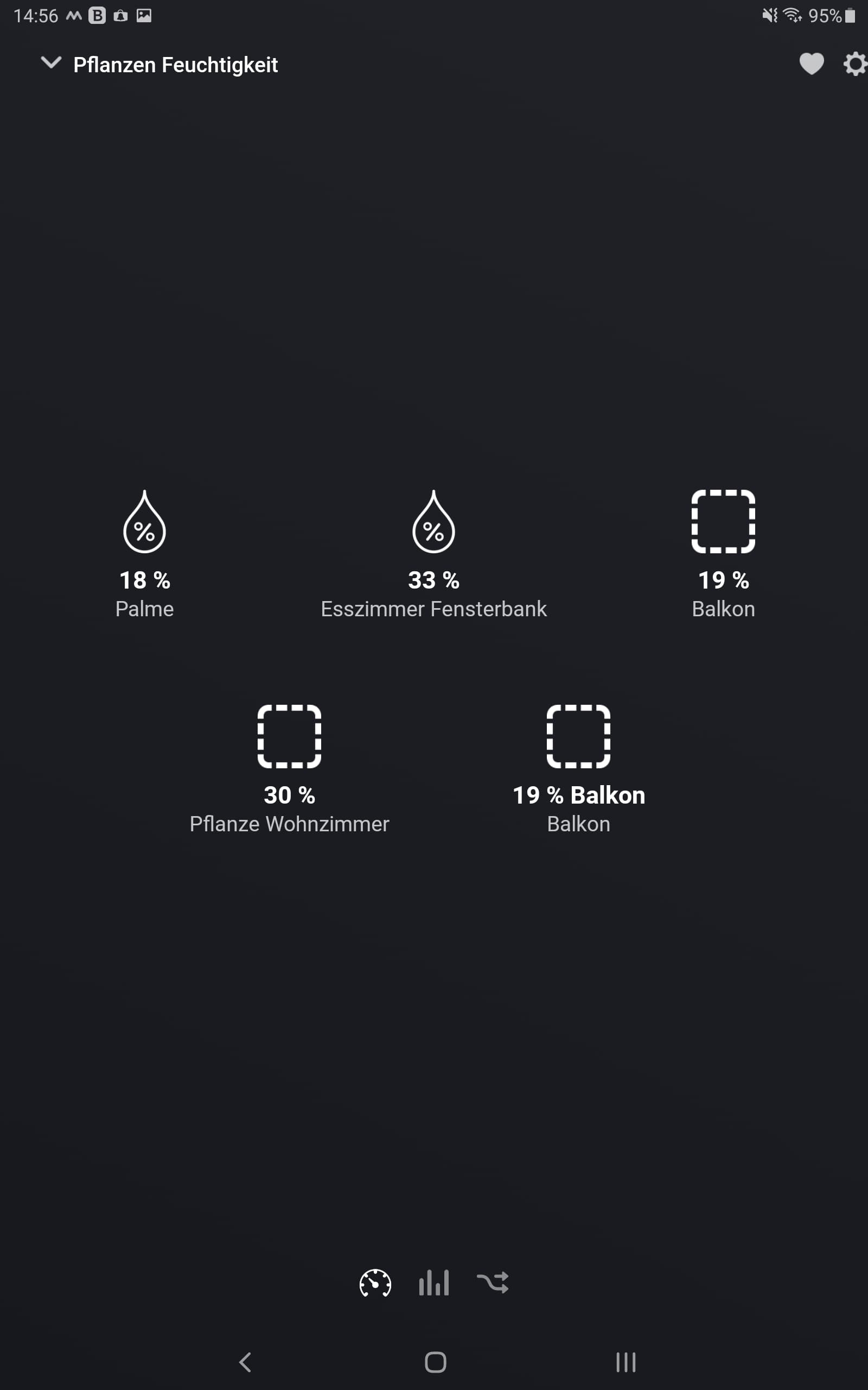

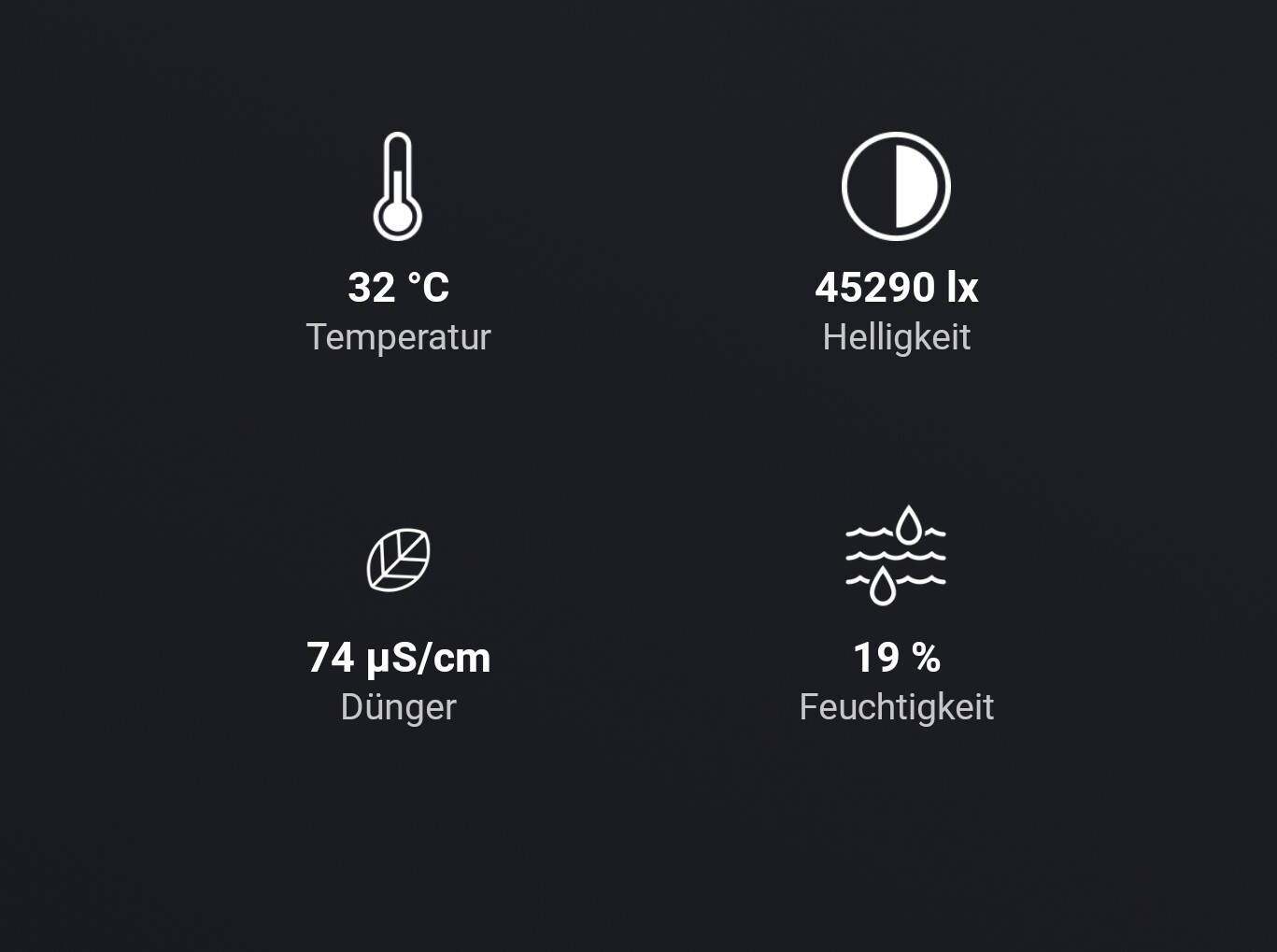

Ich habe sie mittlerweile über HA angemeldet (Reichweite fast doppelt so lang) und lasse mir die Entientäten auf Homey schicken. Davon hab ich mir mit der App Device Capabilities eine Pflanzensensor Kachel gebastelt, die mir nur die Feuchtigkeitswerte meiner 4 Sensoren anzeigt.

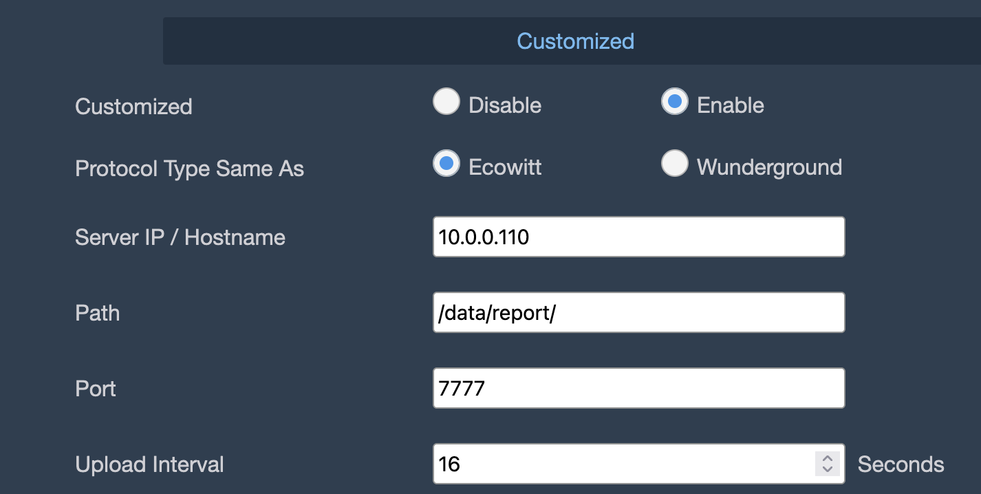

Lieber DirkG,
danke für all das Feedback. Hab euren Empfehlungen gefolgt und mir die Ecowitt Bridge / Gateway und die Bodenfeuchte-Sensoren von Ecowitt besorgt. Die Verbindung mit dem Gateway ging sehr einfach & easy. Nur hab ich Probleme, dass ich das jetzt in Homey einbinde? Irgendwie verstehe ich die Anleitung nicht; denn lt. Beschreibung muss ich die IP, etc. bei Ecowitt einstellen - aber bei mir gibt es da kein Feld, wo ich das einstellen könnte?
Kann mir bitte jemand einen Link zu einer Anleitung schicken, wo ich das Schritt für Schritt finde? Danke
Die Konfigurationsseite in der Ecowitt Smartphone App ist auch ziemlich versteckt, musste grade selber erst mal wieder suchen.
Konfiguration in der Ecowitt Smartphone App
  1. Startbildschirm aufrufen (Übersicht der Geräte mit den aktuellen Werten)
  2. oben rechts auf die 3 Punkte ••• tippen
  3. Weiteres auswählen (sollte Weiteres ausgegraut sein, 2-3 Sekunden warten)
  4. Wetterdienste auswählen
  5. Benutzerdefiniert auswählen und folgende Einstellungen vornehmen:
    – Protokoll-Typ: Ecowitt
    – http:// → IP-Adresse des Gateways eintragen
    – Pfad: / → data/report/ eintragen
    – Port: → 7777 eintragen
    – Update-Intervall: → 16 Seconds auswählen
    – Speichern

Ich habe gerade meine Bodenfeuchtesensoren eingesteckt und kann incl. der Wetterstation die Daten über die Telefon App und auch im Browser sehen. Leider will die Verbindung zu homey nicht gelingen. Es werden immer keine Geräte gefunden. IP, protokoll, port sind korrekt eingestellt.
Kann es an der Firmware liegen? Version: GW1100A_V2.3.4
Ich hab mir die Feuchtesensoren für die Beregnungssteuerung besorgt, die nun halbautomatisch funktioniert :smile:
:warning: UPDATE - habe den Fehler gefunden - es muss die Homey IP eingetragen werden. Nun funktioniert’s
