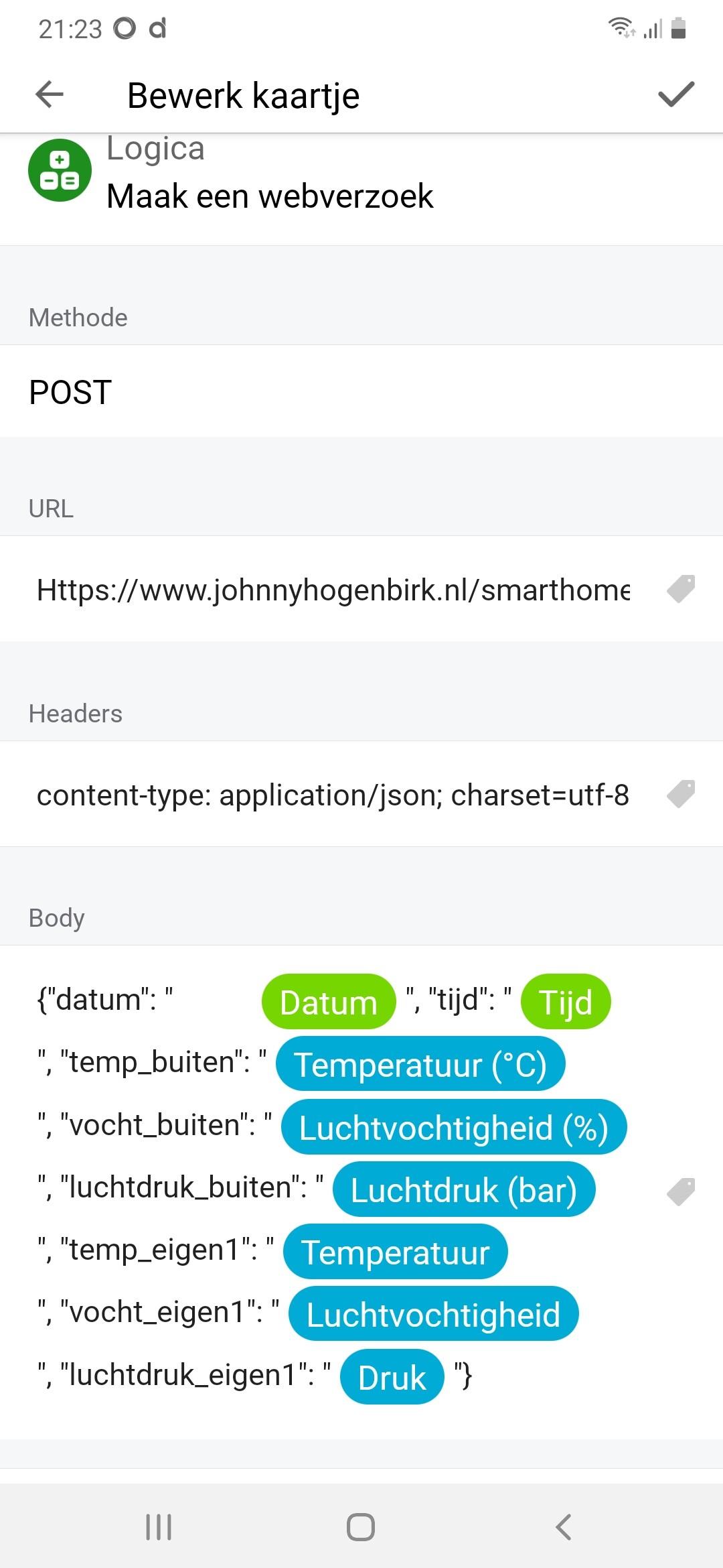

Kun je een screenshot maken van de instellingen? Zoals het er nu op lijkt zet je geen quotes om de Datum heen, bijvoorbeeld.
Klopt, quotes/aanhalingtekens had ik niet gedaan. Net wel, maar hielp niet:
Kan je server wel omgaan met al die extra spaties? Heb je al eens geprobeerd of het werkt als je helemaal geen tags gebruikt maar een statisch stuk JSON?
