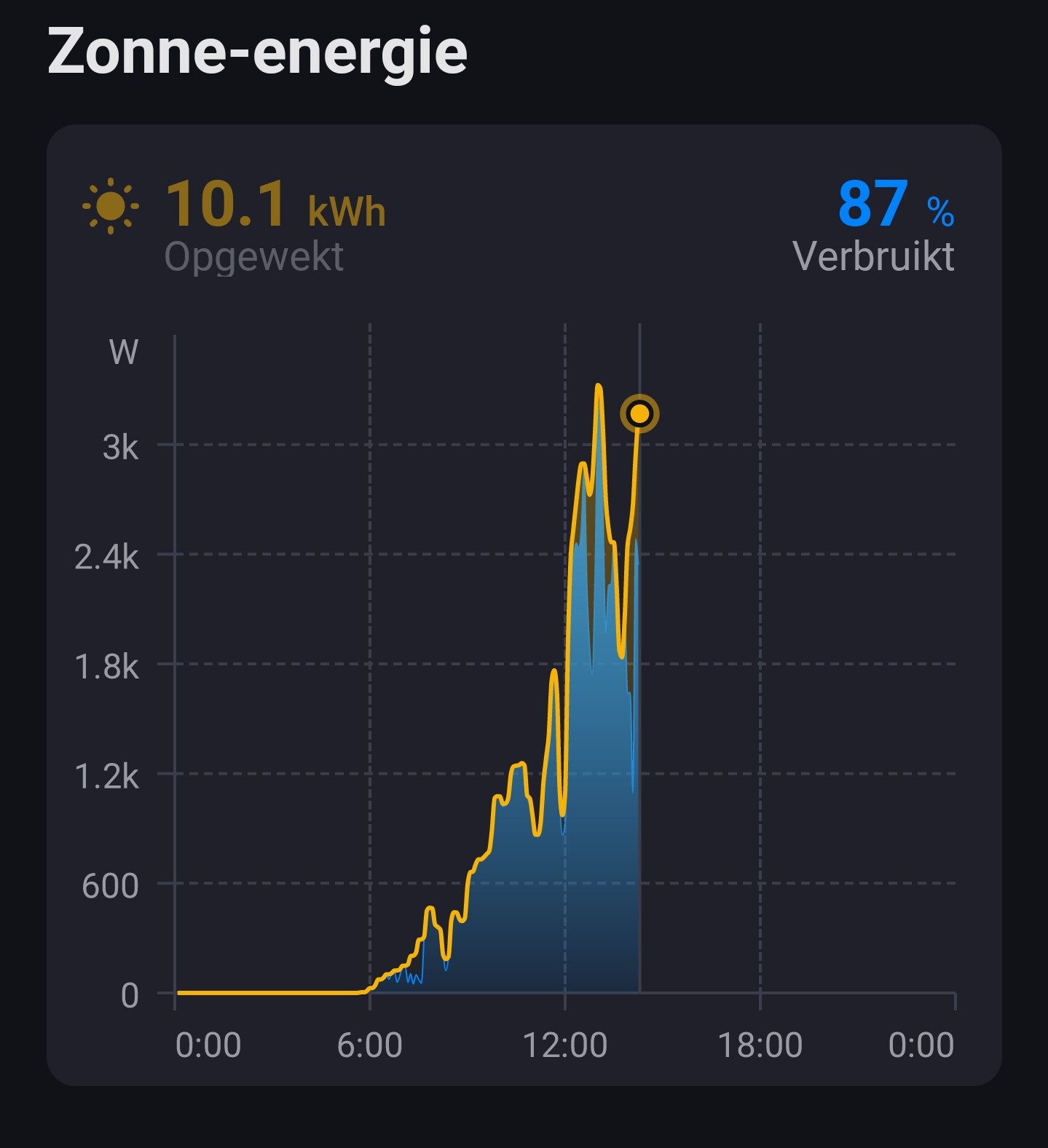

Ik wil een boiler aanschaffen en deze ‘slim’ laten schakelen op basis van teruglevering van stroom.
het gaat om de Itho Daalderop Elektroboiler 80L Duo, deze heeft 2 elementen : 1000W en 1750W.
Ik kan dus schakelen op een teruglevering van > 1000W, >1750W en > 2750W
Ik moet hiervoor echter wel 2 schakelaars hebben die deze stromen dagelijks meerdere keren aan en uit kan zetten.

Bij het op temperatuur houden van de woonkamer rond 18°c zit je wel 1x per 10 min.
Dit om opwarmen 's morgens door de cv deze niet te veel te laten verbruiken.
