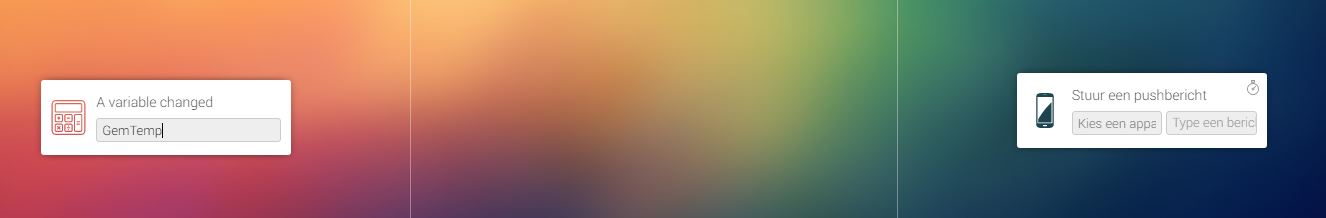

Dat is een BeterLogic nummer variable, maar ik zie niet hoe ik die variable in dat kaartje van pushbericht naar telefoon moet zetten.
Als je een push bericht stuurt naar je telefoon dan krijg je dit kaartje te zien:
Als je dan op de grijze tag drukt aan de rechter kant kan je daarna je tag opzoeken. Tag kan je dan vinden onder Better Logic.
Ik zie dat niet bij mijn kaartje ik heb nog versie 1.5.13, ik heb dit kaartje.

Als je op 1.5.x zit werkt het hetzelfde, alleen de tags zitten ergens anders. :wink:
Klik op β€œtags” boven in je menu balk. Een dropdown verschijnt. Daar kan je je tag kiezen onder better Logic. Klik op de tag, houd hem beet en sleep hem naar je bericht.
En dit bedoelde ik met gokken. Je geeft zo weinig info dat wij moeten gokken of je op 1.5.x zit of op 2.0. Je geeft niet aan in je eerste bericht hoe je aan GemTemp komt. Dus wij moeten gokken. Sorry dat ik verkeerd heb gegokt door 2.0 kaartjes te posten.
