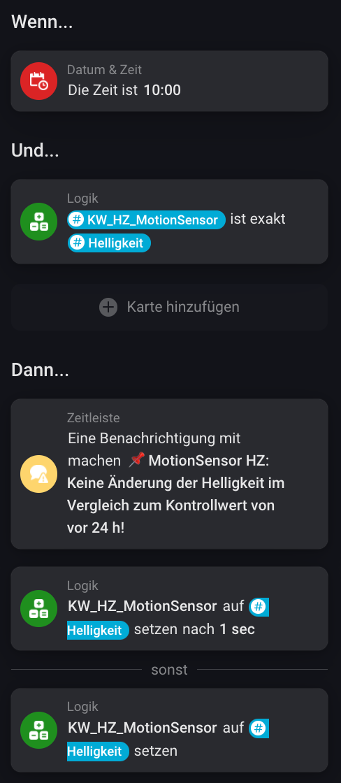

Da ich mit der Option “Ein Gerät hat sich nicht gemeldet” schon Falschmeldungen bzw. keine Meldungen bei einem Z-Wave MotionSensor hatte (keine Ahnung warum), habe ich mir Flows erstellt, bei denen alle 24 Stunde ein Parameter, z.B. Lux oder Temperatur, mit dem Wert von vor 24 Stunden verglichen wird. Sind diese Werte absolut identi, was in der Regel sehr unwahrscheinlich ist, dann erhalte ich eine Pushnachricht:
Diesen Flow habe ich bestimmt schon 1/2 Jahr laufen und habe bisher nur eine Falschmeldung erhalten, da die Werte exakt identisch waren. Ein Blick in Insights und ich konnte sehen, dass der MS brav funktioniert hat.
Aber lieber eine Falschmeldung alle 6 Monate, als keine Rückmeldung mehrere Tage lang… :wink:
