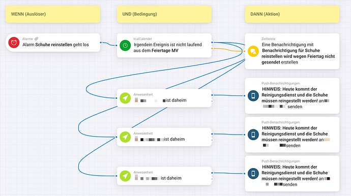

In einigen Flows möchte ich die Familie per Push-Nachricht informieren. Das sieht z.B. so aus:
Jeden Montag wird ein Alarm 7:00 Uhr ausgelöst, der an Tagen die kein Feiertag sind die Bewohner übers Schuhereinstellen informieren soll. Klappt auch soweit.
Allerdings hab ich die selbe Nachricht in 4 Karten verwendet. Bei Änderungen am Text muss ich jede Karte anpassen. Gibts einen Trick, wie ich die Nachricht als Text speichern und dann in den Karten verwenden kann ?

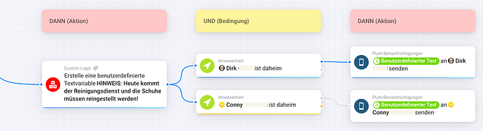

Mir sind zwei Apps bekannt, mit denen man temporäre (Text-)Variablen erstellen kann, die dann auch nur in diesem Flow genutzt werden.
– Temporäre Variablen
– Custom Logic
Beispiel:
Man braucht dann also nur 1x den Text in der Flow-Karte Textvariable ändern und alle erhalten die identische Push-Benachrichtigung.
Die Custom Logic App umfasst deutlich mehr Funktionen als die Temporäre Variablen App und gefällt mir persönlich eigentlich besser, aber leider ist die CL App tlw. noch fehlerhaft, z.B. beim Generieren einer Zufallszahl.
Bzgl. des Arbeitsspeichers benötigt die CL bei mir ca. 3-4 MB mehr, mMn also vernachlässigbar. Vielleicht einfach mal beide ausprobieren, wobei Die TV für diesen Zweck definitiv ausreichen würde.

Ich hab jetzt mal folgendes gebaut:
Im Forum habe ich ähnliche Beispiele gefunden. Ich weiss nur nicht, ob man das so machen kann, ohne dass Homey sich verrennt. Aber:
  1. Alarm-Trigger → startet nur 1x pro Woche und Endet mit Aufruf des Adv.-Flow mit Text
  2. Flow-Ausführung mit Text → führt zu Benachrichtigung, wenn “HINWEIS:” in der aufrufenden Text-Variable
Nein, ich vermute das wird so nicht funktionieren, da die temporäre Text-Variable Benutzerdefinierter Text (Ende 1. Flow) nicht in dem 2. Flow enthalten ist.
Aber warum testest Du den Flow nicht einfach mal? Das funktioniert zwar nicht wenn Du die erste Flow-Karte Alarm über das Play-Symbol :arrow_forward: oder das Kontext-Menü Von hier aus testen benutzt, weil dann der 2. Flow nicht gestartet wird, aber über einen virtuellen Button den Du dann über die Smartphone App drückst oder über eine Zeit-Karte wäre das ja problemlos möglich. Vielleicht als Tipp fürs nächste Mal.
Der Vorteil von Advanced Flow ist u.A. ja auch, dass man Bedingungskarten (Und…) und Aktionskarten (Dann…) beliebig hintereinander aufreihen kann:
Ergebnis:
Ich hab beide Abläufe ausprobiert:
  1. Flow mit Variable → wird als Aufruf-Parameter übergeben und triggert dann die Notification (siehe Bild oben)
    => Funktioniert einwandfrei
  2. Flow wie von Dir beschrieben
Klasse! Mir war nicht klar, dass ich hinter “DANN” auch wieder “WENN/ODER/UND”-Bedingungen hängen kann - quasi kann man sehr flexibel verschachtelte Bedingungen bauen. Hab ich gleich viel mehr Möglichkeiten :smiley:
