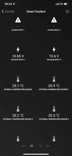

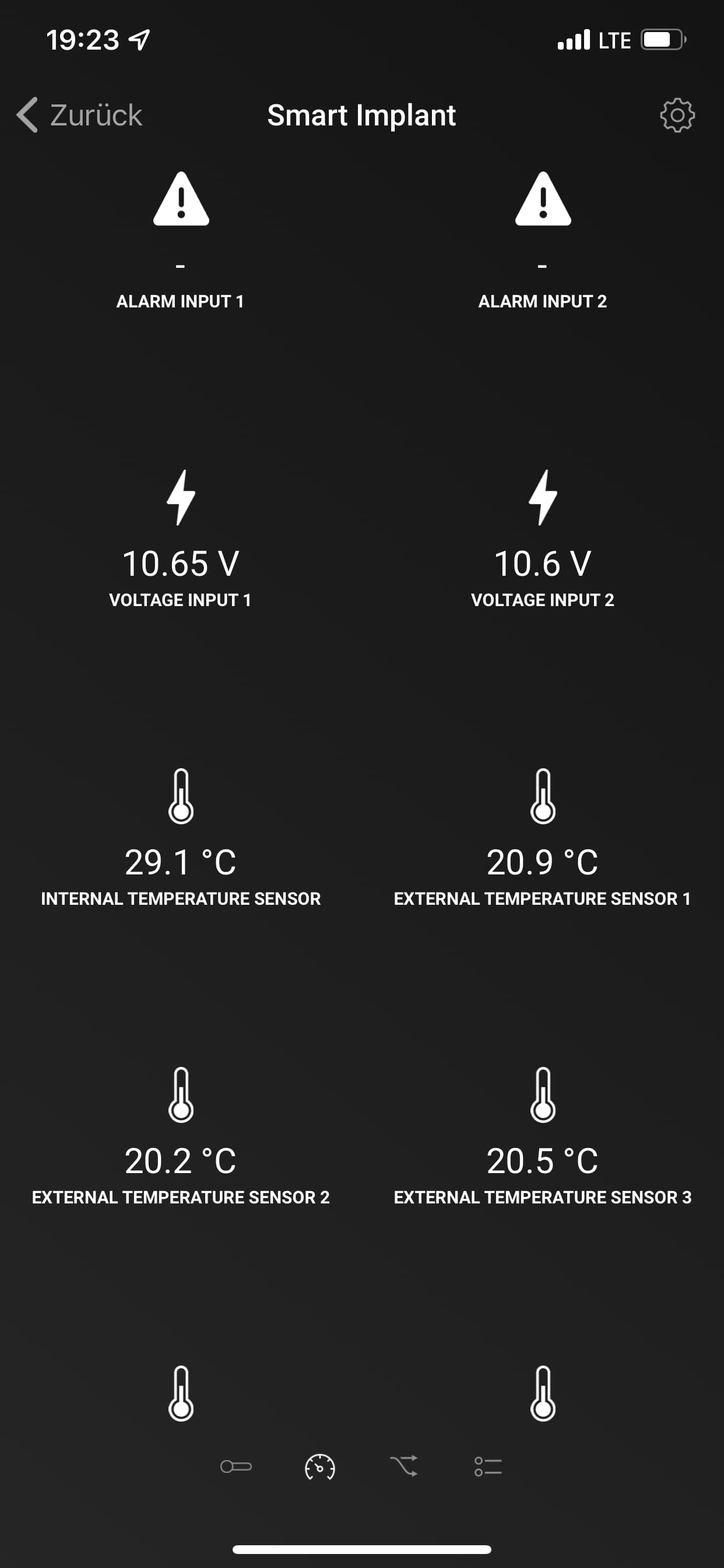

Habe bei Homey einen Fibaro FGBS-222 installiert dort sind 3 Temperatur Fühler angeschlossen.
Soweit funktioniert alles richt aber er zeigt mir 7 Fühler an.Gibt es eine Möglichkeit die nicht verwendeten Fühler aus zu blenden bzw. Zu deaktivieren damit sie in der Übersicht nicht mehr auftauchen?

Das kanns du nicht beeinflussen. Diese Seite zeigt alle Geräteeingenschaften an, auch wenn sie in diesem Fall nicht gefüllt werden.

Das “Gerät” ist in deinem Fall “Smart Implant”. Dieses Gerät hat “Eigenschaften” oder “Sensoren”. Das können Messwerte Zähler oder sonstige Attribute sein. Die werden technisch als Capabilities bezeichnet - falls das mal liest.
Die Capabilities werden in der App definiert und immer in dieser Sensor-Sicht angezeigt. Das ist also eine App-Definition und nicht durch den Benutzer steuerbar. In deinem Screenshot sieht man auch, dass für die Bezeichnungen noch eine deutsche Übersetzung fehlt.
