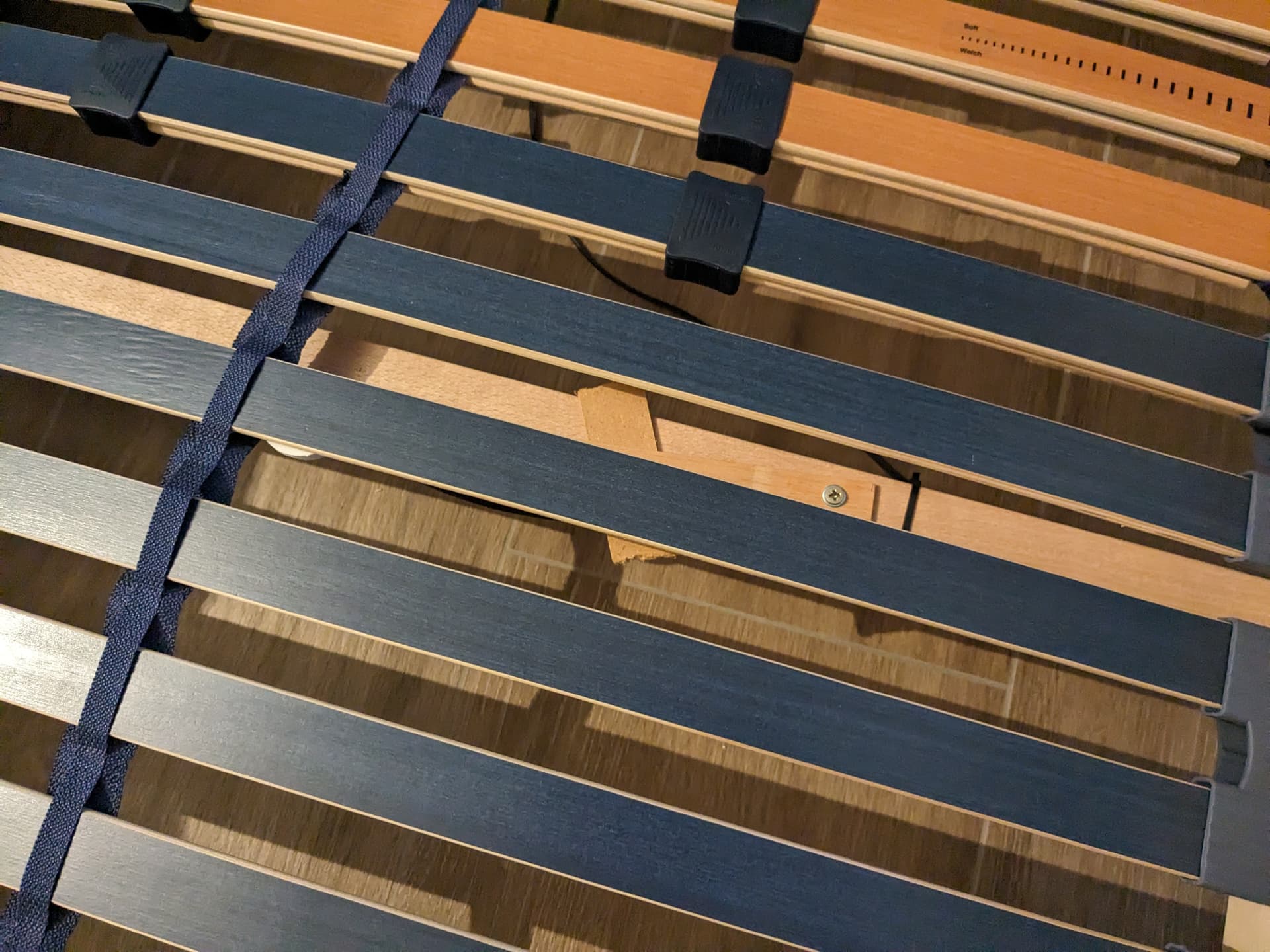

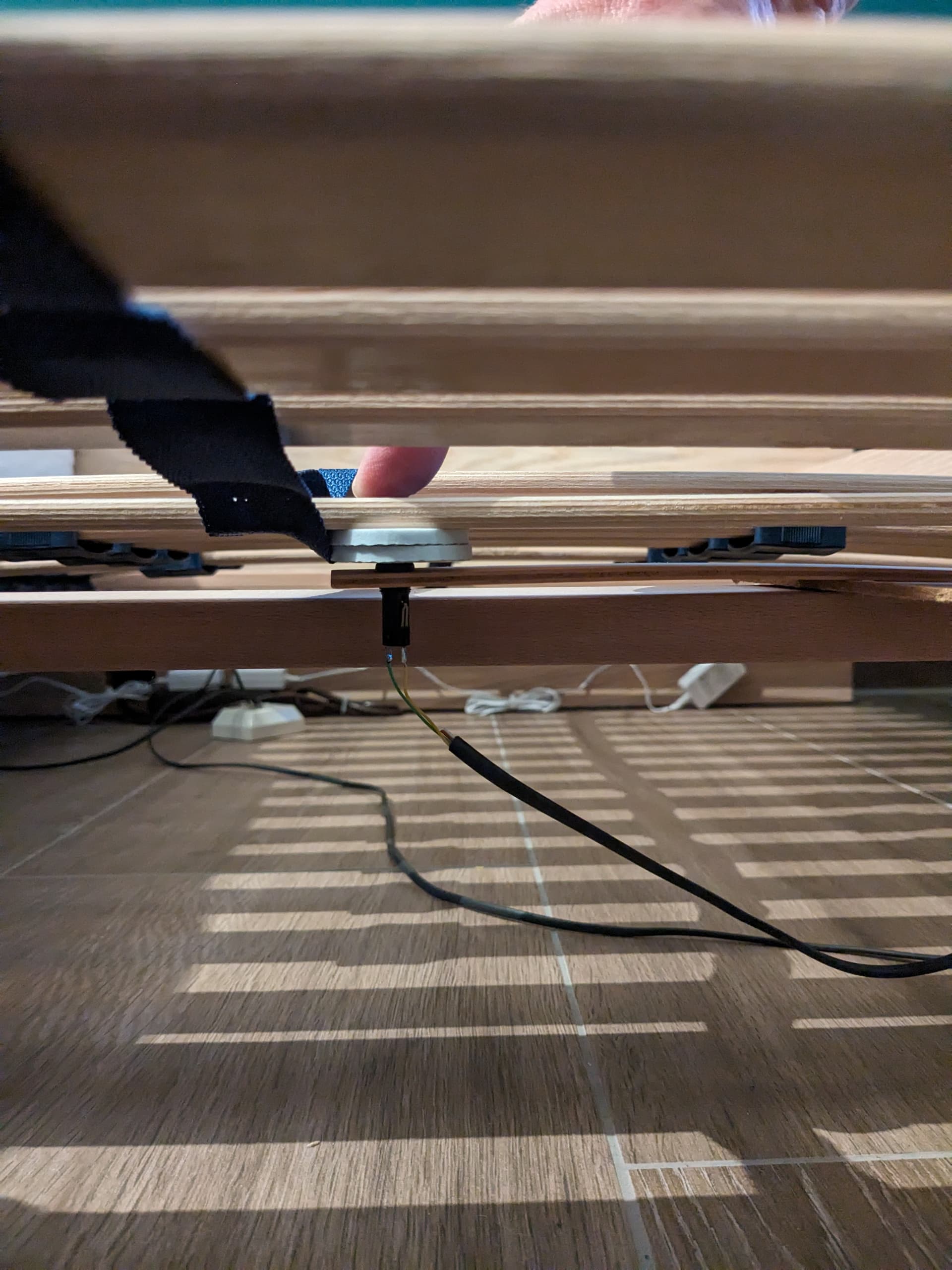

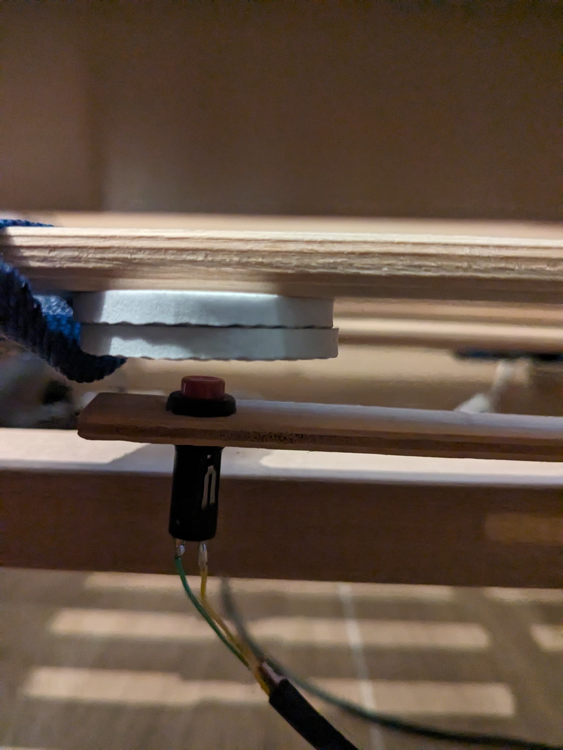

Bei dem Taster handelt es sich um einen kleinen Knopf, wie man ihn auch von Schaltpulten her kennt. Dieser ist am Ende einer dünnen Leiste befestigt. Wird diese Leiste nun an geeigneter Stelle unterm Bett angebracht, kann der Taster leicht schwingen. Das hat den Vorteil, dass durch den Druck von oben nicht zu viel Last auf ihm liegt, da er nachgeben kann. Allerdings muss dennoch ausreichend Druck von oben ankommen, damit zuverlässig erkannt wird, ob jemand im Bett liegt. Dafür sind bei mir zwei “Abstandspuffer” zum Einsatz gekommen, welche unter eine Latte des Lattenrostes kleben und bei Druck auf den Taster stoßen. Des Weiteren gibt es eine kleine, dünne Unterlegleiste, welche ebenfalls den Abstand des Tasters zum Lattenrost reguliert. Das ganze dann noch mit Schwachstrom versorgt und an einem Shelly i4 DC angeschlossen und schon ist der Kontakt einsatzfähig und mit Homey kompatibel.
