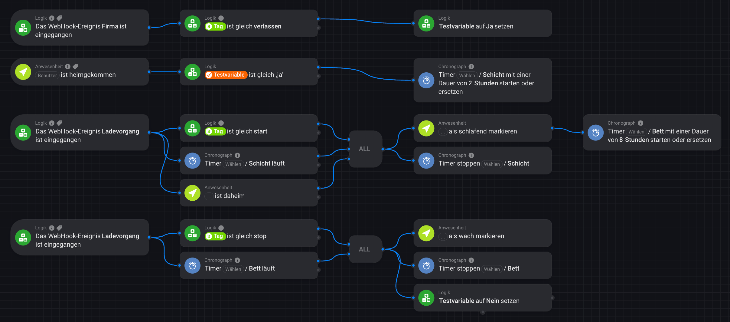

Mit einer Timer App, ich nutze die Chronograph App, und der IcalCalender App ist es eventuell doch möglich. Du müsstest allerdings Deine Schichten in einem der von der IcalCalender App unterstützten Kalender eintragen und diesen mit der IcalCalender App synchronosieren.
Bei Fragen zum Flow einfach melden.
Anstelle der IcalCalender App ist es auch möglich eine Geofencing App zu nutzen, welche den Standort der Firma überwacht. Verlässt man die Firma, eventuell mit Zeitbedingungen verknüpft, könnte ebenfalls ein WebHook gesendet werden und eine Variable auf Ja setzen. Kommt man dann nach Hause und die Variable ist auf Ja gesetzt, dann Timer starten…
Für die Geofencing Smartphone App Life360, welche mehrere Standorte überwachen, gibt es auch eine Homey App: Connect Life360
Das macht die Erstellung der Flows eventuell etwas einfacher, da man zumindest für die Geofencing Aktionen fertige Flow-Karten nutzen kann und nicht zwingend WebHooks nutzen muss.
Ob solche Flows letztlich wie gewollt funktionieren, hängt von den Einstellungen der Timer, aber auch von Deinen Gewohnheiten und Abläufen ab. Aber vielleicht sind diese Flows zumindest eine Anregung für andere Lösungswege.
