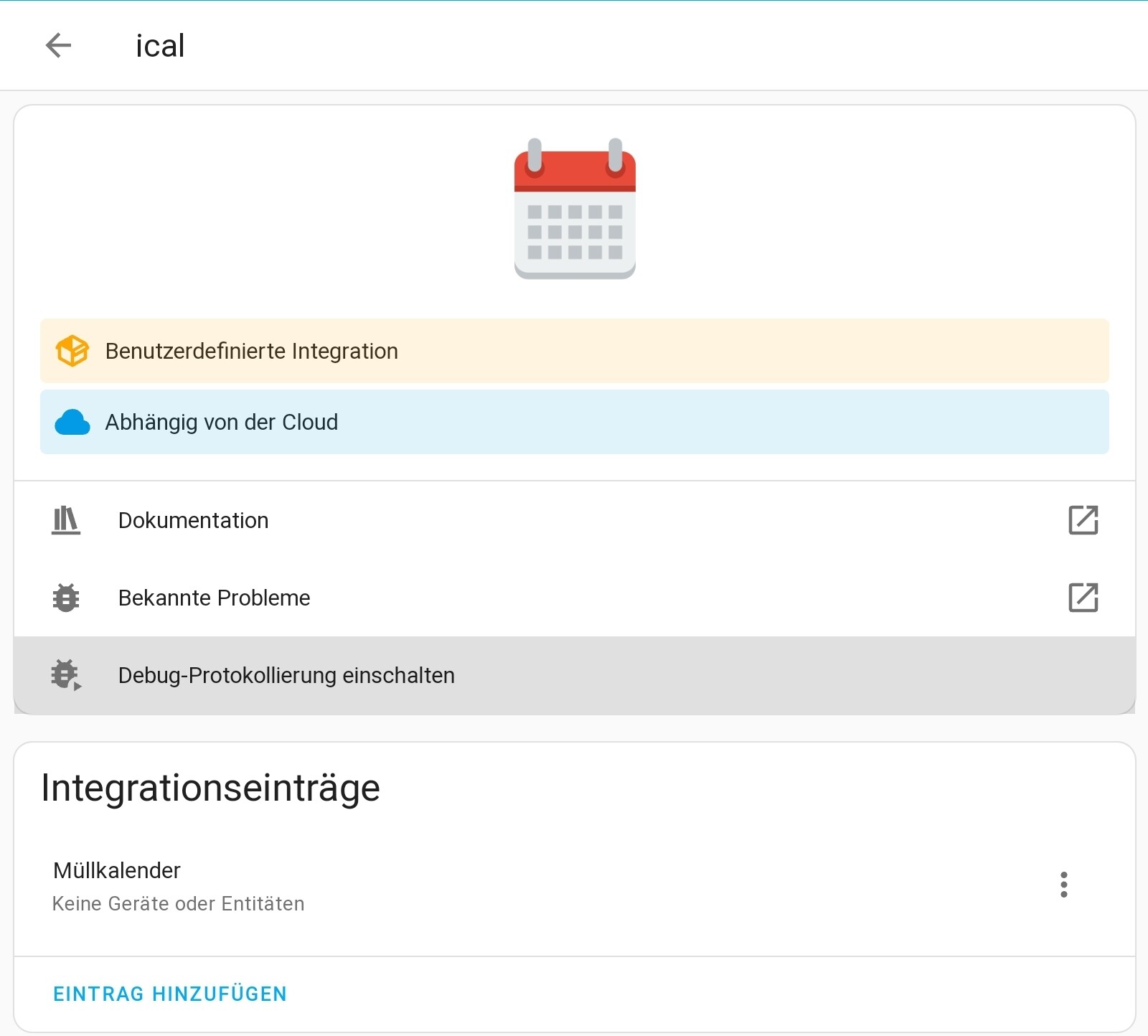

P.S. Wollte nicht extra über HA gehen. Da habe ich ein Video gefunden.
Das wirst du wohl müssen. HA kann eine ICAL verarbeiten. Ich schick das allerdings am LaMetric Uhren, was sich von deinen Awtrix unterscheidet.

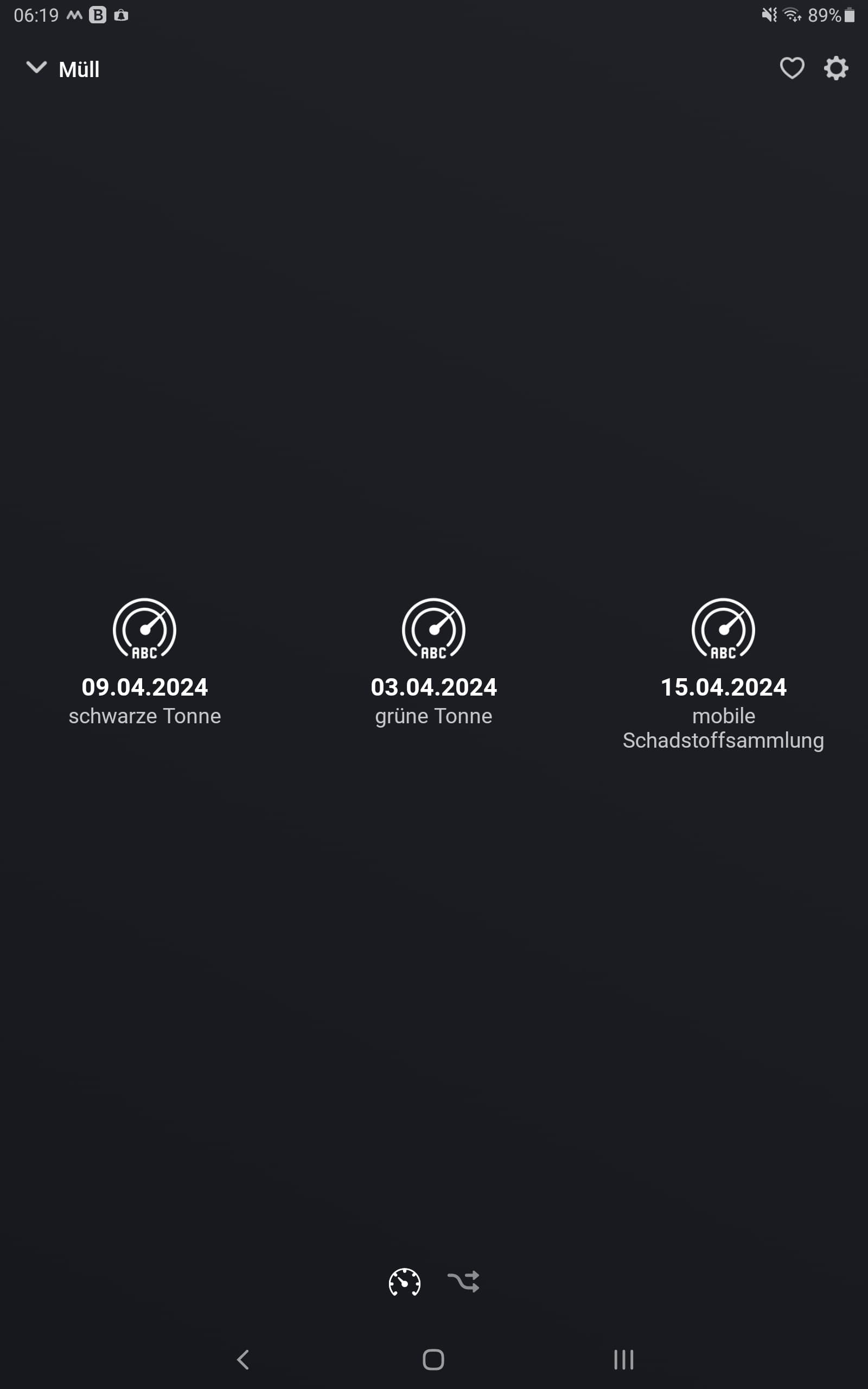

Die jeweiligen Daten kannst du dann z.B. in Homey als Sensoren importieren. Hier ein Beispiel als Device Capabilities Sensor mit allen 3 bei mir gelieferten Werten.

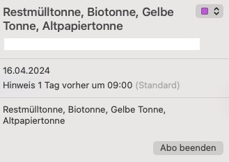

Jetzt kommt es nur darauf an was, wo genau in dem Kalendereintrag steht. Kannst Du bitte mal einen Screenshot posten, Michael.
So könnte der Ablauf nämlich z.B. aussehen:
Sehr gerne, Dirk, anbei.
