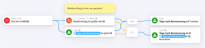

Bei diesem Flow wird um 02:00 Uhr geprüft ob gestern lt. OpenWeather der Niederschlag mehr als 10 mm war oder ob gestern bewässert wurde (Variable: Tage nach Bewässerung = 0). Wenn dies der Fall ist dann wird die Variable auf 1 gesetzt. Ist beides nicht der Fall, dann wird die Variable um 1 Tag erhöht:
Am nächsten Tag um 02:00 Uhr findet diese Überprüfung erneut statt. Hat es wieder nicht geregnet oder wurde wieder nicht bewässert, wird die Variable um 1 Tag weiter erhöht.

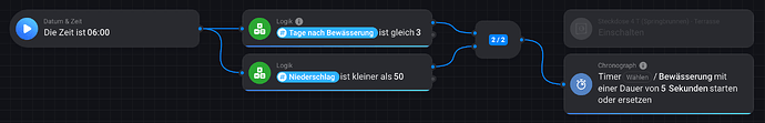

Um 06:00 Uhr morgens wird dann überprüft, wieviele Tage es nicht geregnet hat bzw. nicht bewässert wurde. Gleichzeitig wird überprüft, ob es grade regnet. Werden beide Bedingungen erfüllt wird die Bewässerung aktiviert und ein Timer gestartet:

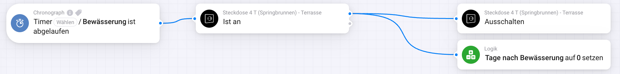

Ist der Timer abgelaufen wird die Bewässerung ausgeschaltet und die Variable Tage nach Bewässerung auf 0 gesetzt:
Ich denke das ist erst mal ein Grundgerüst und kann sicherlich noch erweitert und optimiert werden, z.B. dass die Bewässerung ausgeschaltet wird wenn es anfängt zu regnen. Du müsstest die “Tage nach der Beregnung” und die Zeit für den Timer natürlich auch noch nach Deinen Bedürfnissen anpassen.

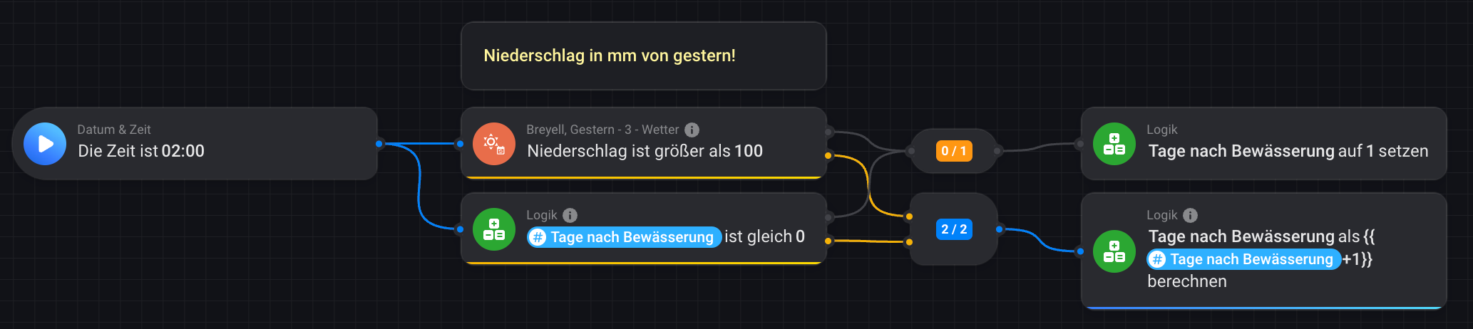

Ehrlich gesagt sehe ich keinen Fehler. Ich hab es bei mir mal “durchgespielt” und es funktioniert genau so wie es soll.
Mach mal bitte folgendes:
– setze die Variable Tage nach Bewässerung manuell auf 0
– ändere den Wert der Flow-Karte Niederschlag ist größer als auf 100 (also selbst wenn es gestern bzw. am Vortag geregnet haben sollte, wird der Wert definitiv nicht über 100 mm liegen, was wiederum bedeutet, dass der Vortag zu trocken war und die Variable Tage nach Bewässerung erhöht werden muss)
– ändere den Wert der Flow-Karte Niederschlag ist kleiner als auf 100 (die Variable Niederschlag ist der aktuelle Regenwert von dem OpenWeather Gerät “Wetter, aktuell (Standort)”. 100 mm weil dieser Wert mit Sicherheit nicht erreicht wird = zu trocken)
– ändere den Wert des Timers auf 5 oder 10 Sekunden
Tag 1
Jetzt simulierst Du den 1. Flow. Das Ergebnis sollte so aussehen:
(Niederschlag war nicht > 100 mm + “Tage nach Bewässerung” ist 0 → “Tage nach Bewässerung” wird auf 1 gesetzt)

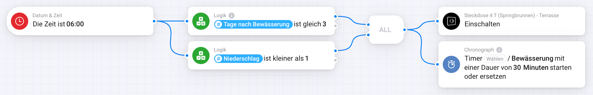

Jetzt den 2. Flow simulieren. Das Ergebnis sollte so aussehen:
(“Tage nach Bewässerung” wurde im 1. Flow auf 1 gesetzt, entspricht also nicht 3. Außerdem ist der aktuelle “Niederschlag” < 50, was zu trocken bedeutet. Der Flow wird deshalb nicht bis zum Ende, als dem Start des Timers, ausgeführt)
Der 3. Flow braucht jetzt noch nicht simuliert werden, da der Timer vom 2. Flow ja nicht gestartet wurde.

Jetzt wieder den 2. Flow simulieren. Ergebnis:
(Der Timer und die Bewässerung wird gestartet, da beide Bedingungen erfüllt sind. Info: der Timer wird zwar tatsächlich gestartet. Da es sich aber um eine Simulation handelt, wird der 3. Flow nach Ablauf des Timers nicht automatisch gestartet.)
