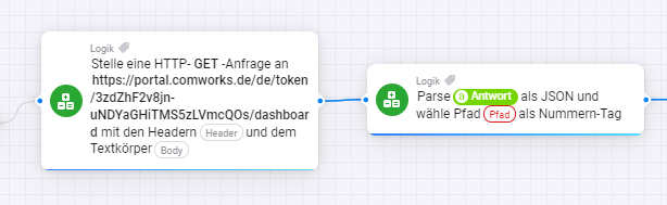

Hallo zusammen,
ich bräuchte eure Hilfe. Ich möchte gerne eine Variable von der Website:
https://portal.comworks.de/de/token/3zdZhF2v8jn-uNDYaGHiTMS5zLVmcQOs/dashboard
auslesen.
wenn man sich die Site anschaut, kommt bei Zeile 88
data-sensor-level=“80”
Diesen Wert würde ich gerne auslesen und in einer Variablen speichern.
Ich vermute, dass ich sowas in der Art machen muss:
Aber was genau muss ich beim Parsen eintragen.
Vielen Dank im Voraus
