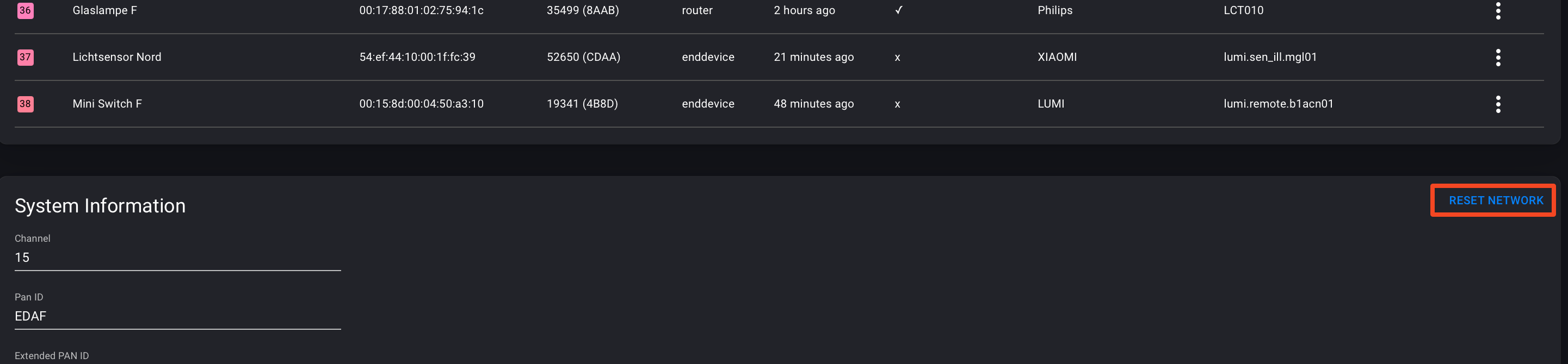

Die Möglichkeit das Zigbee Netzwerk per App zurückzusetzen gibt es scheinbar nicht mehr, zumindest habe ich auch keine Möglichkeit mehr in der App gefunden.
Das Zigbee Netzwerk kann aber in Developer Tools → Zigbee zurückgesetzt werden:

Über das Developer Tool bekomme ich die Meldung das Zigbee beschädigt ist.
Was kann ich jetzt tun?
Ich würde zunächst Homey vom Netz nehmen und 15 Minuten aus lassen. Jetzt starte neu und versuch nochmal den Tür/Fensterkontakt anzumelden.
Wenn dein Zigbee Netz tatsächlich beschädigt ist, wird dir nichts anderes übrig bleiben, wie dein Zigbee Netz zurückzusetzen. Falls du ein Backup hast, kannst du es anschließend wieder einspielen. Deine Zigbee Geräte musst du allerdings alle reparieren.
Danke.
Mit dem Reset im Developer Modus hat es dann geklappt.
