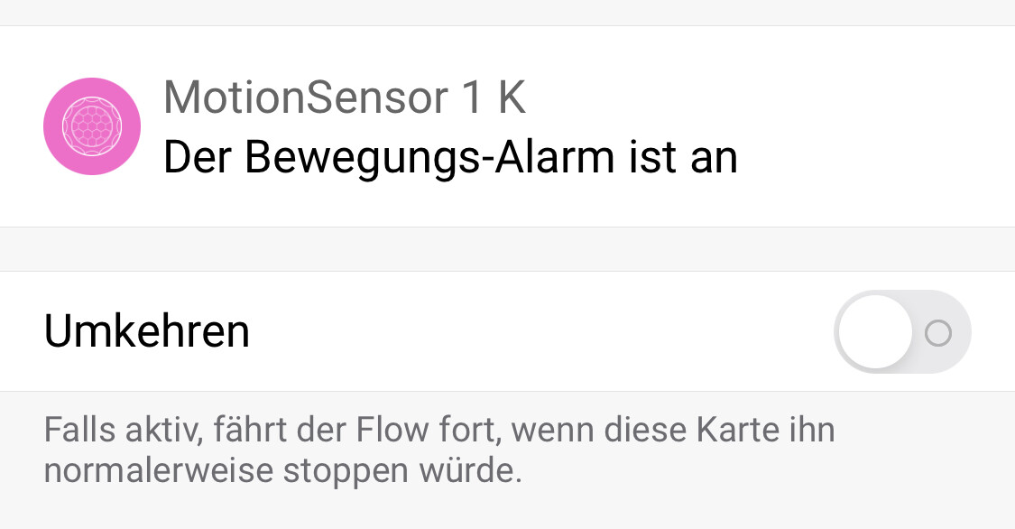

Da hab ich nun ein Problem: “wenn Timer Küche abgelaufen Und Bewegungsmelder ist aus”
Wie ist das gemeint -
im “und” bietet mir Homey nur “Bewegungsalarm ist an” , nicht Option aus.
Oder hab ich da einen Denkfehler.
Und noch etwas: “Sonst” wo finde ich das ?

In der Homey App muss man dafür den Schalter Umkehren aktivieren:

Umkehren- es kann so einfach sein, das nutze ich ja bereits,
aber hier hab ich überhaupt nicht daran gedacht.
“Sonst” gerade getestet, alles läuft.
