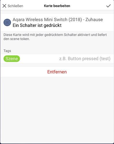

Ich habe mir einen Aqara Mini Switch geholt und der soll nur eine Lampe ausschalten. Hierfür habe ich mir diesen einfachen Flow angelegt.
Wenn ich nun den Button drücke, passiert einfach nichts. Habe ich beim anlegen der Logik was falsch gemacht?
Warum hat du da überhaupt Logik drin ?
Wenn du nur ein- oder ausschalten willst, wirf Logik raus und mach aus ausschalten: ein‐ oder ausschalten.
oder
Wenn Schalter gedrückt wurde
Und Lampe ist an
Dann ausschalten
Auch wenn es jetzt funktioniert, die Logik brauchst Du nicht wie Uwe schon gesagt hat.
Nimm die Karte “Eine Szene wurde aktiviert” und dann hast Du die Auswahl zwischen Halten, 1x drücken, 2x drücken, Loslassen.
