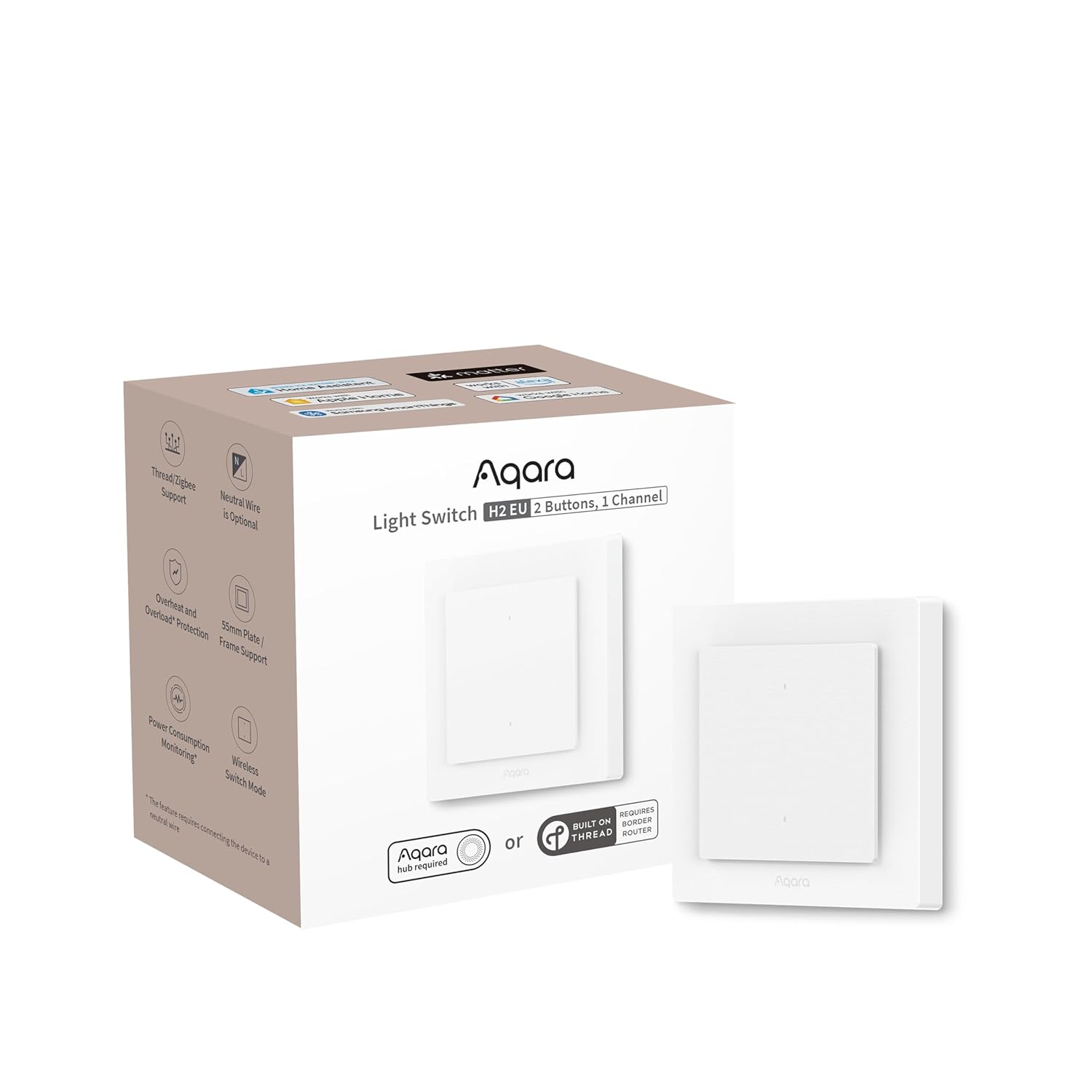

Hallo zusammen,
Ich werde aus der Beschreibung in der Aqara App nicht ganze schlau und würde gerne sichergehen, dass dieses Gerät wirklich kompatibel ist.
Ich hoffe jemand von euch hat schon Erfahrungen
