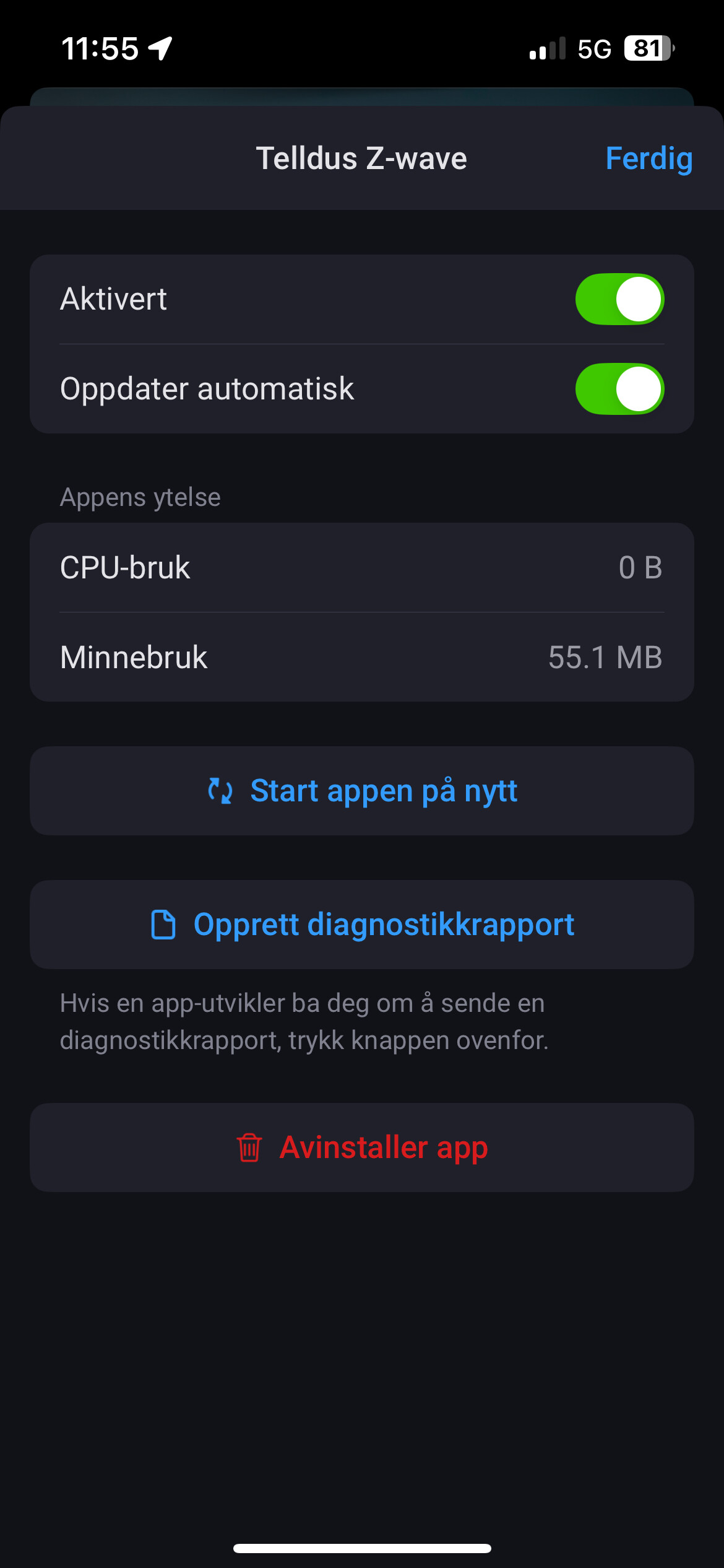

Ja nu gÄr den in som Telldus Z wave. Men den visar tyvÀrr inga vÀrden för nÄgonting eller reagerar pÄ rörelse, se bild.
La du den inn pÄ nytt?
Kan du fjerne den og legge til pÄ nytt og deretter lage en ny diagnoserapport?
Ja jag tog först bort den sen la jag in den pÄ nytt.
Jag skickar en rapport inom kort.
HÀr Àr senaste rapporten
eb285479-685d-4fce-9dab-2f8355c0ab49
