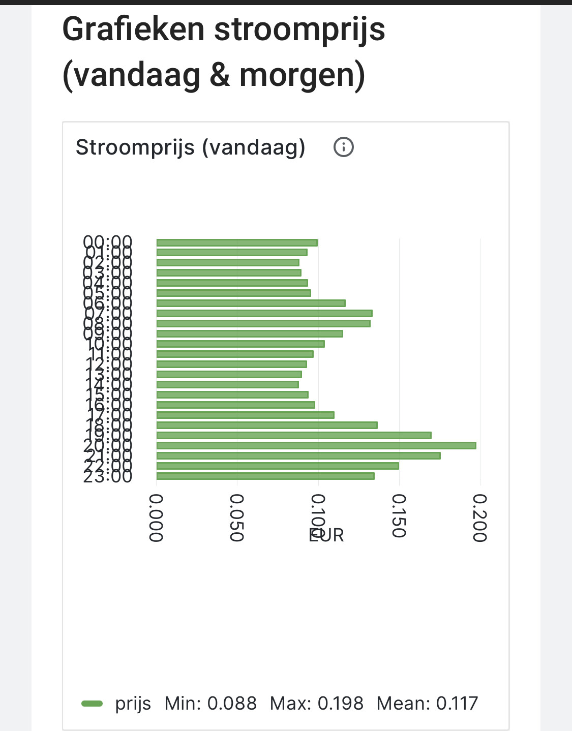

Ik heb vandaag vier keer de melding gehad dat het een van de 2 laagste uren van de dag was. Als ik de grafiek van PbtH bekijk, komt dat in ieder geval overeen. Maar het andere screenshot is van Enever, waarbij toch duidelijk is dat er verschillende tarieven zijn.
Rondt PbtH toevallig af? En als er twee waarden 10, en 2 waarden 11 zijn, ziet dan de 2x 10 als laagste, of 10 en 11? In het laatste geval zijn er dan vier laagste waarden. Geen ramp, maar goed om te weten.
Welke uren waren dat?
De vier groene balkjes uit het screenshot hierboven.
2 tot 3 uur
3 tot 4 uur
13 tot 14 uur
14 tot 15 uur
Morgen zie ik weer 4 groene balkjes, dus ik houd het in de gaten. Naast een pushmelding, noteert Homey het nu ook in een log, zodat ik het terug kan zien.
Je zult iedere dag 4 groene balkjes zien, want zo zijn de groene balkjes ingesteld.

Goedemorgen! Vandaag kreeg ik weer vier meldingen. De prijzen liggen heel dicht bij elkaar, en het lijkt erop dat je ze afrondt. Dan is het logisch dat hij meer dan twee uren als laagste twee uren ziet.
De flow kaart werkt verder prima, en blijkt betrouwbaar de afgelopen tijd. Dank je wel!
The flowcard is doing exactly as expected. It is not rounding off. You are forgetting that ‘all future known hours’ have one less hour every new hour.
At 2 am 0.2718 was indeed one of the 2 lowest coming hours. And at 3am, 4am, 5am the price was also one of 2 lowest hours. :hugs:
Haha I’m sorry, you’re right of course! Thanks!
