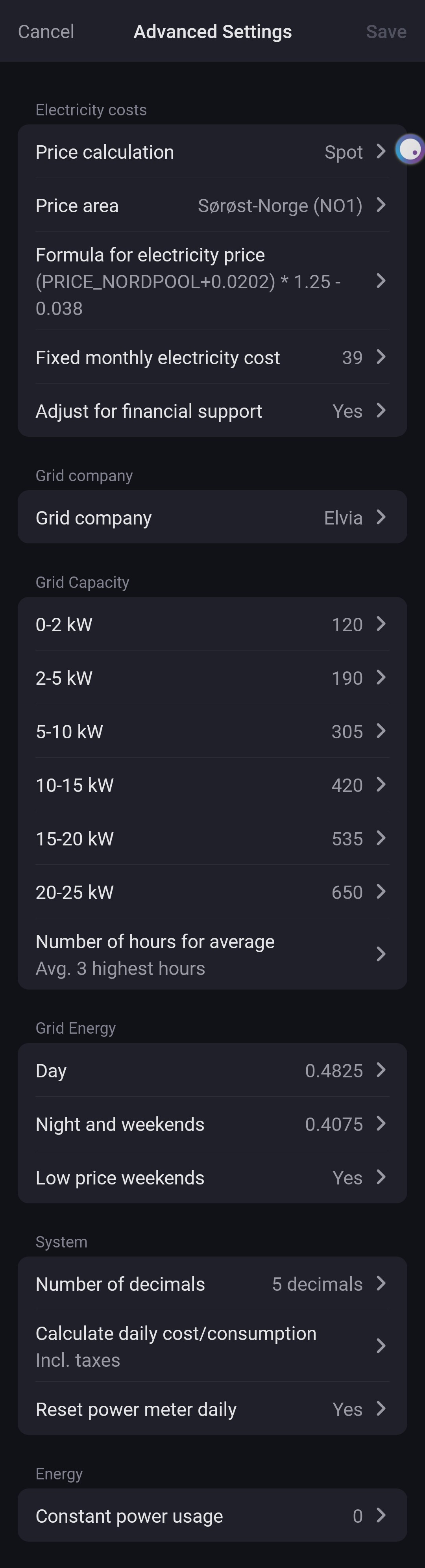

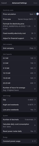

How is this calulated, really? I have spot + 0,202 NOK/kW. My calculated price is way off what online resources tells me it should be. Any help would be appreciated (I don’t know where “-0.038” comes from, but that’s not the reason VG says 0,1031 NOK and the app says 0,57491 NOK.
You can see the formula for how it is calculated in your settings there.
The price VG mention must be for another region, as Nordpool price for NO1, that you use, has not been anywhere near the price you say VG says today. Price for NO4 today looks like it could fit VGs price.
Thanks. So my formula looks fine?
Yes, I don’t know what that “-0.038” could be either, but it otherwise looks fine.

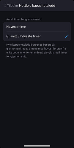

Der er noe rart med kalkulasjonen av «kapasitetsledd» da den skal beregne høyeste timer fra tre forskjellige dager. Og selv etter 2 dager har den klart å justert opp kapasitetstrinn og pris på kapasitetsleddet. Noe som skal være umulig, da den ikke kan vite hvor høyt den tredje timen vil bli.
Ved feks trinn 2-5kw kan det ikke endres til neste nivå på dag 2 med mindre summen av dem delt på 3 er høyere 5kW, (sum må altså over 15kw). Nå endres det med en gang den bikker et snitt på 5kw av disse 2 timene/dagene.
Med mindre jeg har valgt feil avkryssing, men det tror jeg ikke, se bilde
