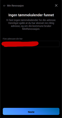

Tenkte å legge til sjekk på hvilke kommuner som benytter MinRenovasjon slik som i den offisielle appen (på Android iallefall). Men ser at data ikke er oppdatert. Til eksempel vises Drammen som ikke støttet, men den har tømmekalender. Så jeg venter med å legge det til.

Er dette en feil eller har jeg gjort noe feil?
Det blir litt vanskelig å svare på. Hvis du vil dele adressen kan jeg teste hva som er årsaken. Kan sende meg direkte melding.
Nå skal det være rettet. Versjon 0.2.2
Sendte deg en direkte melding nå.
