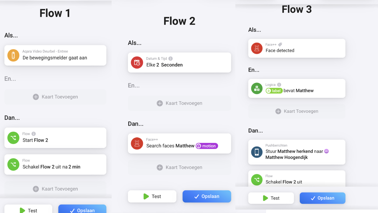

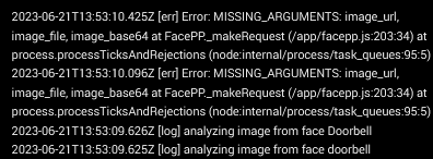

Hey @Gruijter,
Bedankt voor het aanbieden van deze app!
Ik heb het volgende gedaan, maar hij doet het helaas niet…
  1. Face++ app gedownload op Homey
  2. API KEY en API SECRET voor ios aangemaakt en in de app gezet in Homey op mijn iPhone
  3. Gezicht geupload in faces met een detection quality van 90,629 met als label Matthew
  4. De onderstaande flows aangemaakt
Helaas als ik voor de deur sta dan herkend hij mij niet en krijg ik geen notificatie. Hieronder staan de logs:
Doe ik iets verkeerd? Of heb je aanbevelingen om het wel te laten werken?
Ik gebruik BTW een Aqara Video Doorbell G4 die ik via de HomeKit Controller app van Homey beschikbaar heb gemaakt. Op de deurbel zit standaard al face recognition, maar helaas heeft de HomeKit Controller app deze triggers niet. Om die reden probeer ik het op deze manier.
Try sending the image ‘motion’ to yourself in flow 2. Check if the image has a face in it, and that the face has enough pixels in it. You might have to take multiple snapshots to capture the face at the right moment.
