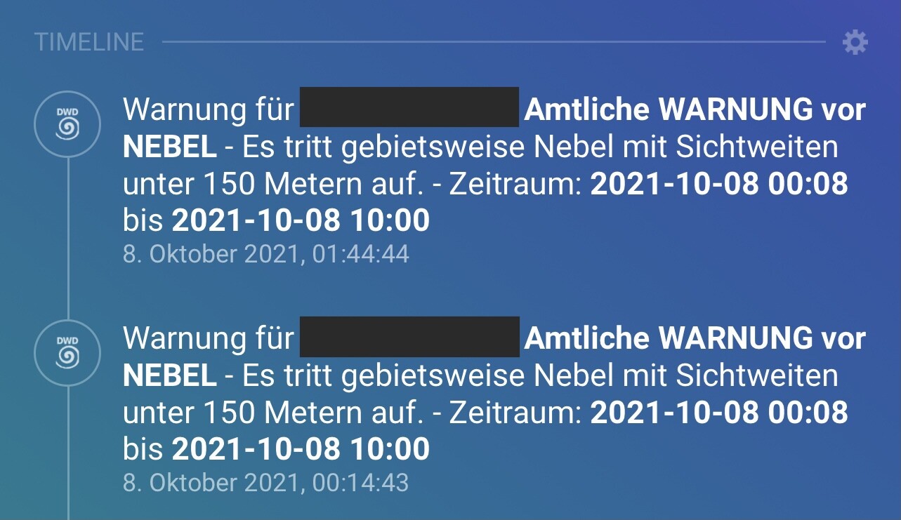

Hier die Bestätigung: 2 absolut identische Meldungen von heute Morgen noch mit der v1.0.2.
Ich habe jetzt v1.0.3 Experimentell installiert und werde es beobachten.

Diese Nacht wieder 2 identische Meldung trotz v1.0.3 Test:

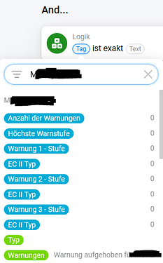

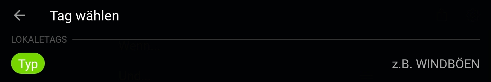

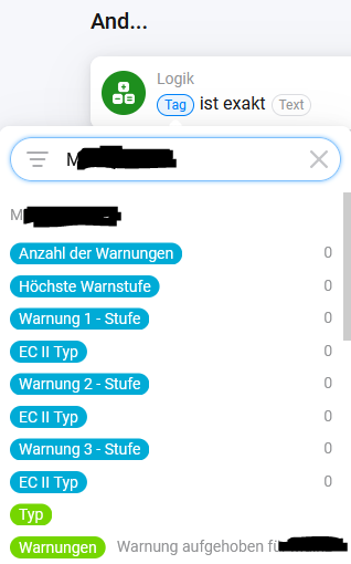

Vielen Dank für diese App!! Ich bin noch ein ziemlicher Anfänger, was Homey angeht, versuche aber immer mehr, das System auf meine Bedürfnisse anzupassen. Was ich hier noch nicht ganz verstanden habe: kann ich mich auch nur vor bestimmten Ereignissen, also z.B. Gewitter, warnen lassen bzw. damit bestimmte Flows auslösen? Und wenn ja, wie? Also im Prinzip bräuchte ich eine Wenn-Karte „Der Warn-Typ enthält“ und dann müsste man den Tag auf „Gewitter“ setzen können. Oder wie ginge das anders?
https://homey.app/f/WJuUOO
Und Karte:
Erstmal Danke an @Undertaker für die schnelle Hilfe.
Der DWD liefert die Warntypen als Text. Man kann also eine Bedingung mit einem Vergleichs-Text erstellen.
Alternativ kannst du auch mehrere Bedingungen mit “unwichtigen” Typen (Nebel, Frost…) als Ausschluss angeben.
Die Text kannst du in den Geräte-Eingenschaften oder der Meldung ablesen.
Schwieriger wird es, wenn der DWD mehrere Warungen gleichzeitig veröffentlich (wie diese Woche: Nebel und Frost). Dann wird die Prüfung komplizierter, weil du dann ggf. mehrere Typen prüfen musst.
Für den Einstieg (und Normalfall) genügt die Prüfung auf den “Typ”.
Alle verfügbaren Werte findest du, wenn du im Flow einen Tag wählst und dann dein “Warngebiet” suchst:
Alle Werte findest du in den Developer-Infos:
https://tools.developer.homey.app/tools/devices
Dort nach deinem Warngebiet suchen. Dann findest du alle Capabilities, die man verwenden könnte.
