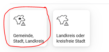

Nun kommt ein etwas größeres Update (Testversion 0.0.12)…Freiwillige vor :wink:
Es werden als neuer Gerätetyp nun auch Warnungen auf Gemeindeebene unterstützt.
Die Landkreisversion bleibt natürlich ebenfalls vorhanden.
grafik
Zu erkennen an dem Gemeindeumriss innerhalb des Landkreises. Ich hoffe, das ist optisch verständlich :grin:
Der Vorteil: Die Warnungen sind tatsächlich bezogen auf das gewählte Gebiet, also deutlich regionaler aus mit einem Landkreis. Es können auch Gebiete gewählt werden (Rheinhessen, Chiemsee, Ostfriesische Küste…).

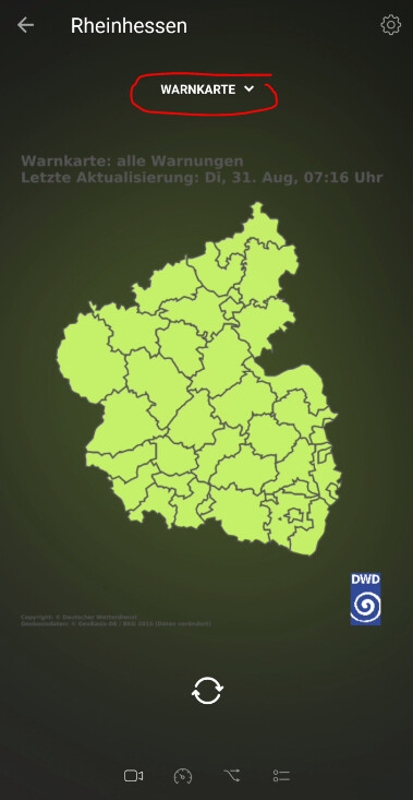

Noch eine Testversion (0.0.13)
Es ist nun eine Kartenansicht integriert. Es wird die Karte des Bundeslandes angezeigt, in dem das Gebiet liegt. Außerdem kann die Deutschlandkarte angezeigt werden (Dropdown am oberen Rand).
Die Karten sind vom DWD vorgenerierte Bilder.
Siehe: https://www.dwd.de/DE/wetter/warnungen_aktuell/objekt_einbindung/objekteinbindung_node.html
Eine genauere Karte auf Gebiet-Ebene ist leider nicht so einfach umsetzbar, weil dafür die genauen Koordinaten verwendet werden müssen. Ich hoffe, dass diese Karte zumindest für eine Übersicht über die Warnsituation sorgen kann.
Ihr könnt ja mal eine Rückmeldung geben, ob euch das so gefällt. Vielleicht gibt es ja noch Änderungs-/Ergänzungswünsche.
Wenn die Version so ok ist, würde ich die Testversion als Live-Version freigeben.
Sieht sehr gut aus ! Ich wüsste nicht, was an deiner App noch verbesserungswürdig wäre.
Auch ein großes Danke von meinen Bekannten und Verwandten ohne Homey. Es haben sich schon viele in meinen Mailserver eingetragen, der die Warnungen deiner App versendet.
Da ich bisher keine bildgebenden Geräte im Einsatz habe, ist die Kartendarstellung ein richtiges Highlight für mich. :+1:t3:
Mir ist aber aufgefallen, dass man die Karte nur bei „Gemeinde, Stadt…“ wechseln kann, bei Landkreisen nicht. Ist das so gewollt?
Gut, dass ich euch Betatester habe :grinning_face_with_smiling_eyes:
Ist natürlich ein Fehler. Wird noch korrigiert, dann die Version live gehen. Danke!
So, letzter Test mit Version 0.0.14. Schau mal bitte, ob jetzt alles ok is. Danke.
Jepp, jetzt werden bei beiden “Geräten” beide Karten angezeigt bzw. stehen zur Auswahl zur Verfügung. Die “Geräte” mussten auch nicht neu hinzugefügt werden, sondern wurden entsprechend aktualisiert.
