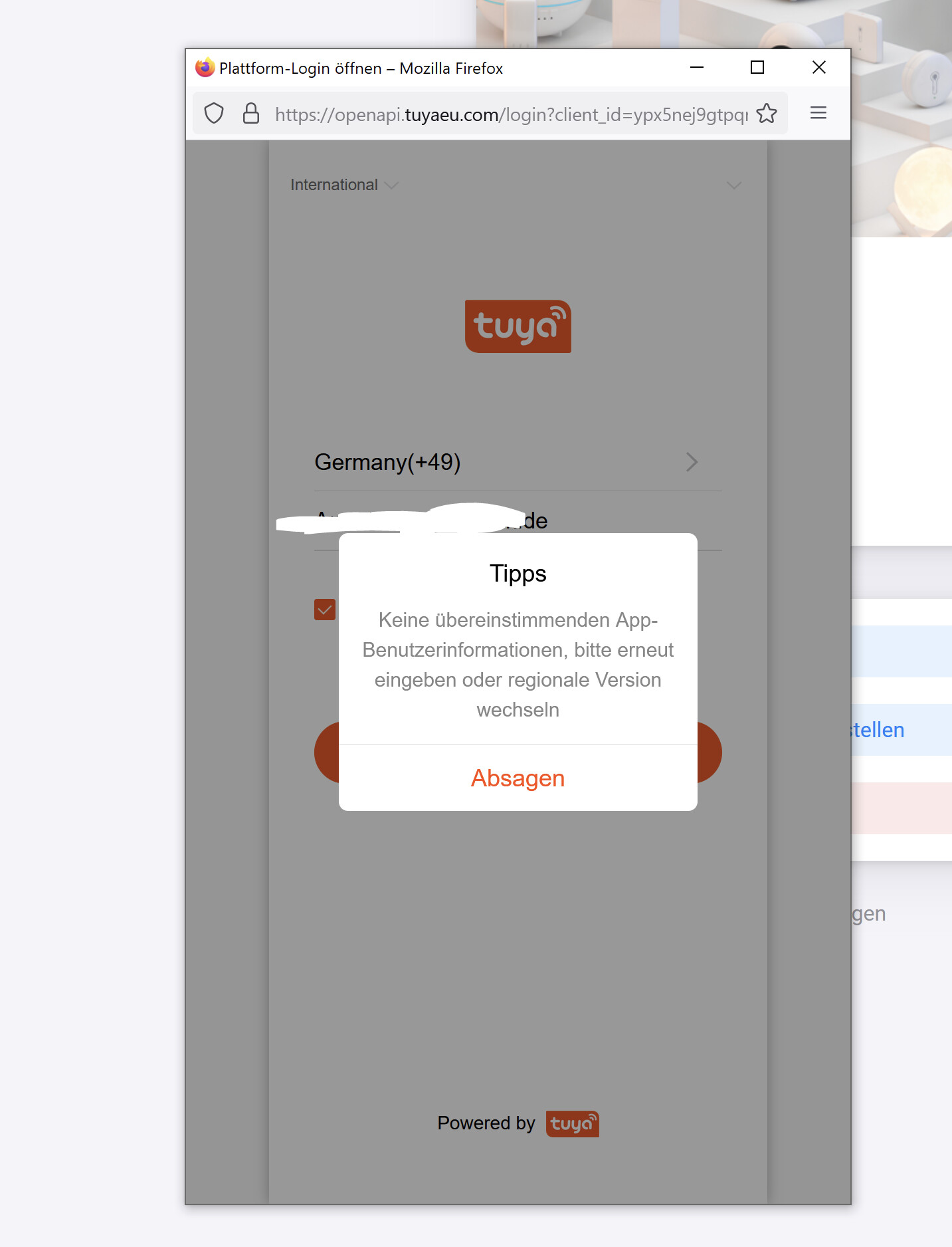

Guten Tag zusammen,
ich versuche gerade Tuya Geräte auf mein neues Homey Pro zu installieren.
Die Geräte sind alle in meiner Smart Life App installiert, verfüge auch über einen Tuya Account, welcher inaktiv, dennoch existent ist.
Ich bekomme beinm LogIn Versuch via Web App immer einer Fehlermeldung, dass mein Account quasi nicht bekannt ist:
Wer weiss Abhilfe?
*edit, aufs Erste erledigt, habe die beiden letzten Antworten nicht gelesen, sorry.
