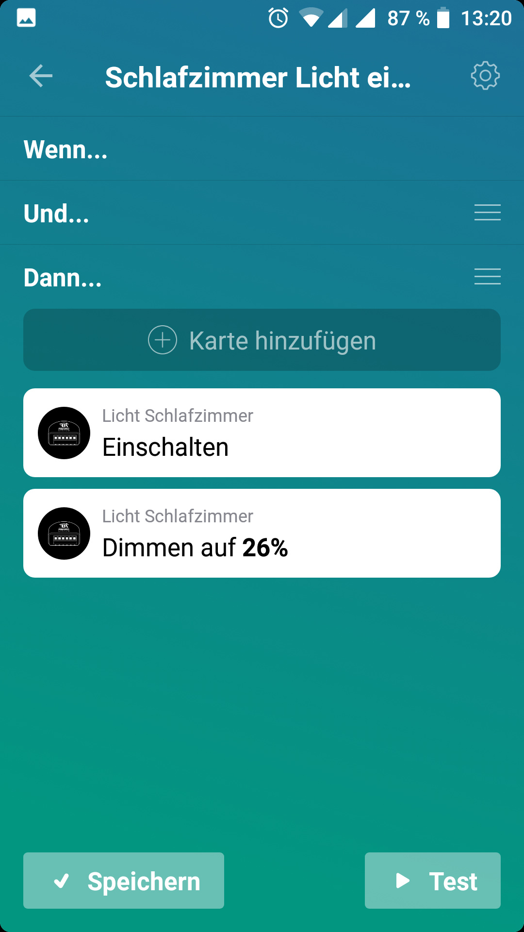

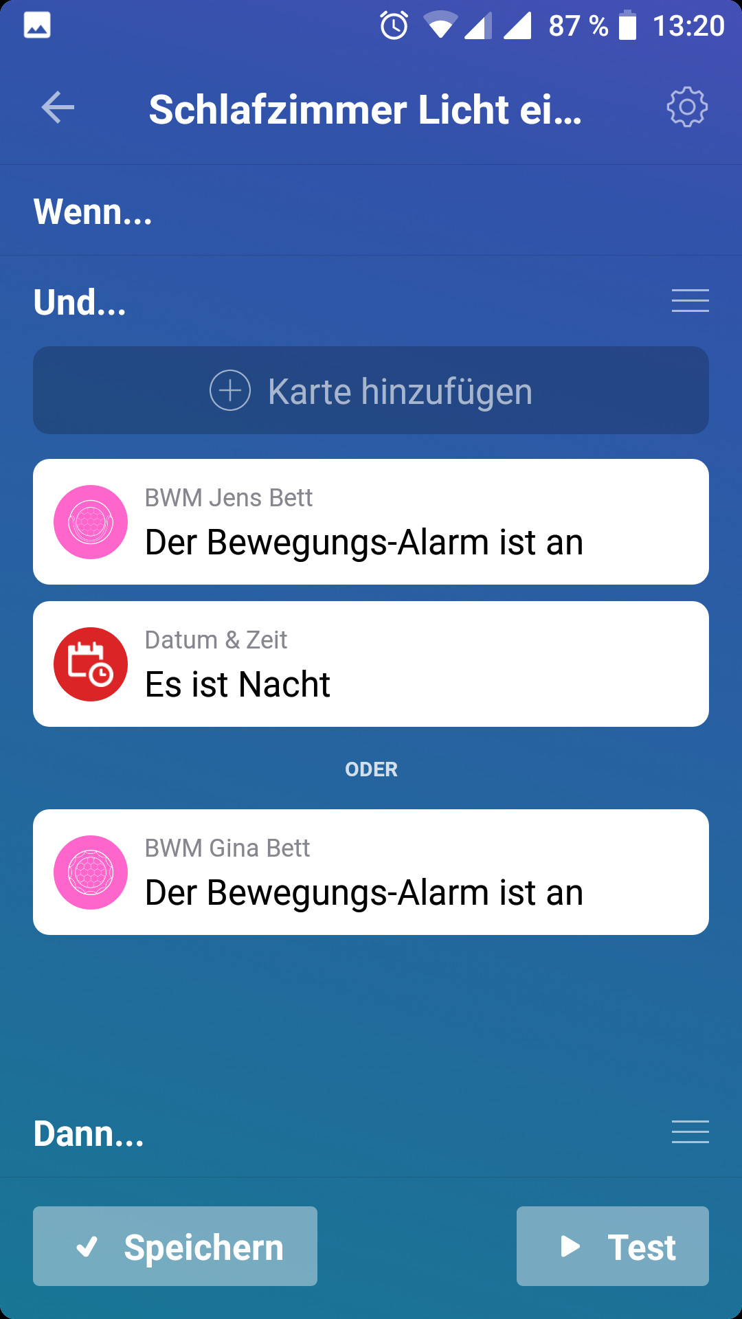

Ich habe noch Probleme mit den Flows…
das ganze soll wie folgt aussehen:
Wenn der Bewegungsmelder bei mir oder der meiner Frau unterm Bett Bewegung erkennen,
soll das Licht im Schlafzimmer eingeschaltet werden - dies aber nur nachts.
Das ganze habe ich wie folgt umgesetzt, wobei das Licht aber auch am Tage eingeschaltet wird.

Lösche die „oder Bedingung“. Dann müsste es funktionieren.
Edit: sorry nein: füge „es ist Nacht“ bei der „oder Bedingung“ hinzu
Das ist leider nicht die Lösung - das Licht geht auch am Tage an.
Als Bedingung Uhrzeit zwischen x und y
oder
Logic die Helligkeit ist unter xx
Oder als Bedingung mal nach „Sonnenuntergang“ probieren.
Dafür musst du in der App die Standorterkennung aktvieren.
