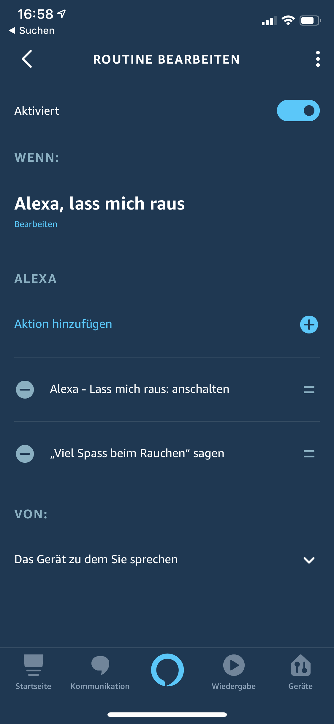

klar, hier ein einfaches Beispiel “Alexa - Lass mich raus”
Hab ein Virtual Device erstellt:
Hier der Flow welcher gestartet wird wenn das VD eingeschaltet wird:
Das VirtualDevice “Alexa - Lass mich raus” erscheint dann in Alexa als Device welches dann durch die Alexa Routine startet wird wenn ich sage dass sie mich raus lassen soll :slight_smile:
Ich hab dann auch ein “Alexa - Gute Nacht” welches dann nicht nur alle Shutter im Haus runter fährt sondern auch grad das Licht im EG, den TV und Sonos aus macht, das Licht im Treppenhaus einschalet und mir “Gute Nacht, Schnucki” sagt :heart_eyes:

Hat alles super geklappt, besten Dank!
