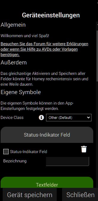

Über die App “Device Capablities” ein virtual Device erstellen, dann erkennt alexa das auch.

habe ich soweit angelegt nur diesen Punkt gibt es bei mir nicht… Gerät selbst funktioniert, aber wird nicht in Alexa gefunden…
Den Punkt gibt es nur wenn du mehrere Geräte einbindest und er legt fest welcher Wert genommen wird “Median” ist der Durchschnittswert von allen angelegten Geräten

was nimmst du hier fĂĽr einen Typ bei Device Class?
Da musst du naturlich “Window Coverings” nehmen und dann sollten sie in alexa auch erkannt werden.
so habe mal testweise auf “curtains” gestellt und siehe da - Gerät wird gefunden…
