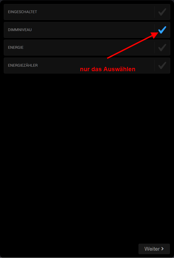

Du musst dir die App “group” installieren dann “neues” GerĂ€t, “group”, und jetzt ganz wichtig “Steckdosen” auswĂ€hlen.
Dann wĂ€hlst du aus der Liste nur die FĂ€higkeit “Dimmniveau” .
Auf der nÀchsten Seite werden alle deine GerÀte angezeigt die DimmfÀhigkeiten haben, daraus wÀhlst du eines oder mehrere aus, die du in der Gruppe haben willst.
Danach noch ein Icon auswÀhlen und alles abschliesen, jetzt erscheint deine neue Gruppe oder GerÀt in der Homey Liste.
Ganz wichtig jetzt die Gruppe noch als “Favorit” markieren danach die Suche in Alexa starten.
Jetzt kannst du ĂŒber Sprachbefehl deine Rollos steuern.
Ganz wichtig ist bei GerĂ€teklassen “Steckdose” auswĂ€hlen, alle andere werden von Alexa nicht erkannt.
Jetzt kannst du per Sprachbefehl Alexa “Name des GerĂ€tes” soviel % deine Rollos auf einer Position setzen.

Hast du auch noch was anderes als “Dimmbar” in der Liste angeklickt? Dann tauchen die auch nicht mehr auf. Und wichtig als Steckdose einbinden.

Ich habe RS2 im Einsatz und bei mir ist es auch möglich das Dimmniveau von den RS2 beim group-GerĂ€t “Steckdose” auszuwĂ€hlen.
Eine Möglichkeit warum es nicht funktioniert könnte sein, dass Athom in der Fibaro App Änderungen bei den Capabilities vorgenommen hat, @copiis und ich die RS aber noch mit der alten Konfiguration inkludiert hatten.
@daschmidt94 welche Capabilities (Developer → Devices) sind bei Deinen RS2/RS3 hinterlegt?
Bei meinen RS2 sind folgende hinterlegt:
Hier ist mein Auszug davon
Jepp, das ist das Problem. Der RS3 nutzt in Verbindung mit der aktuellen Fibaro App Version keine dim Capability mehr, sondern windowcoverings_setnumber. Deshalb erscheint der RS3 in der < group > App nicht in der Übersicht der dimmbaren GerĂ€te.
