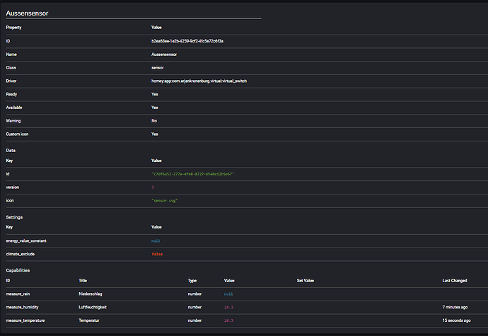

Das wird mit der implementierung der Shelly App zutun haben. Dazu müsstest Du Dich an den Entwickler der App wenden. Homey zeigt in der Klimakachel alle Sensoren an, welche auch einen Sonsorwert liefern und als solcher deklariert ist. Das wiederum muss wahrscheinlich in dem Gerät so definiert sein.
Workarround: Du kannst dir aber ein virtuelles Gerät erstellen, welches über den Sensor gefüttert wird, dieses solltest du dann auch in der Klimakachel sehen.

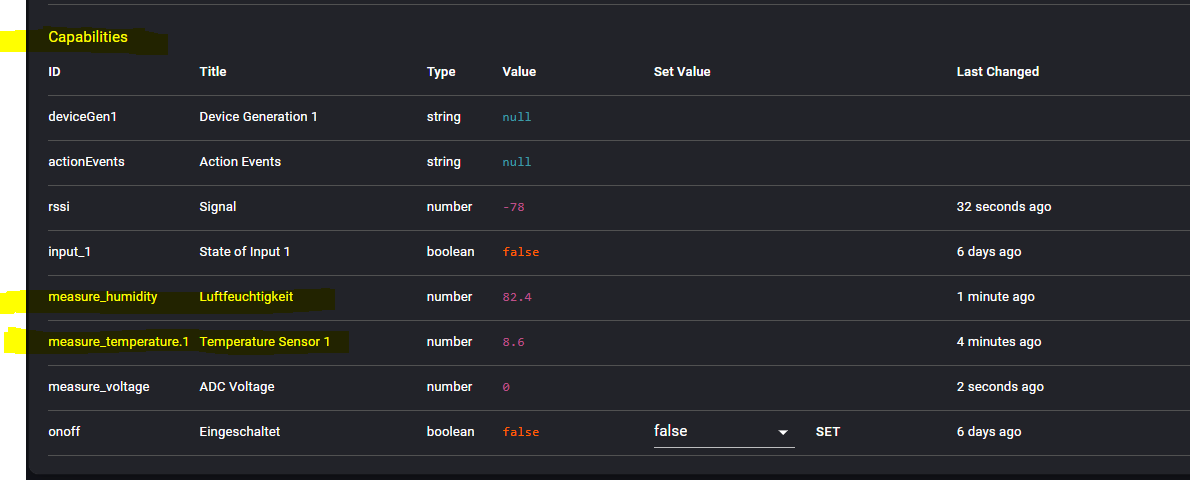

Hallo - sorry war unterwegs.
eigentlich sieht alles ganz gut aus und man kann die Sensoren auch ohne VD nutzen:
AddOn:
UNI:
Wie ich oben schon geschrieben habe, sollte bei diesen beiden Geräten die Capabilities völlig egal sein. Das Plus AddOn müsste lt. der Capabilities nämlich dann auch theoretisch in dem Energie Widget aufgelistet sein, weil es entsprechende Energiemessung durchführen kann.
Welche Geräteklasse sind hinterlegt? Ebenfalls in Developer Tools → Devices zu finden.
Capabilities ist oben zu sehen.
Beim AddOn ist der Wert Power ja vom ShellyPlus - auch in der Liste Energie.
Es hängt von den Capabilities ab, ob ein Gerät als Thermostat (target_temperature) gelistet wird oder im Energie-Dashboard erscheint (measure_power).
Werden custom capabilities oder Subcapabilities (wie bei der Temperatur) verwendet, dann werden diese Capabilities nicht gefunden/verwendet.

@RonnyW, Du hast recht. Die Custom-/SubCapabilities (measure_temperature.1, measure_temperature.2) werden in den Widgets nicht angezeigt. Die Leistung (measure_power) vom AddOn schon, weil es eine Standard-Capabilitie ist.
Der App Entwickler hat vermutlich keine andere Möglichkeit, als Custom-/SubCapabilities zu nutzen. Deshalb müsste Athom das hinzufügen.
Richtig. Man kann nur eine measure_temperature je Gerät haben.
Deshalb hat der Entwickler einfach zwei Subcapabilities angelegt.
Alternativ hätte man measure_temperature und measure_temperature.2 verwenden können. Dann wäre zumindest ein Wert im Widget sichtbar.
Ich finde es auch besser, wenn Athom die Subcapabilities überall berücksichtigen würde, sowohl bei Temperaturen als auch bei Energiedaten.

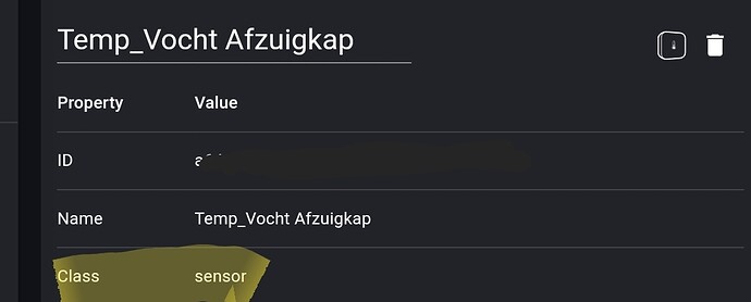

Hmmmm, ich habe standardmäßig Aqara Temperatur-/Feuchtigkeits-/Luftdrucksensoren, die auch in “Klima” angezeigt werden.
Prüfe einfach, ob deine Sensoren enthalten sind oder nicht?
Class = sensor
