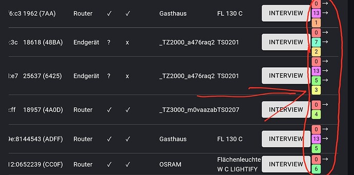

Ja.
https://tools.developer.homey.app/
Runter scrollen, bis links Zigbee kommt.
Klicken.
Auf der rechten Seite des Bildschirms siehst du ganz hinten, welchen Weg das Zigbee Signal nimmt.
Die Routen sind aber selten logisch aufgebaut und verändern sich auch immer wieder ganz automatisch.
Wenn man auf “Interview” klickt, wird die aktuelle Route analysiert und ggfs. angepasst/optimiert. Aber auch dann bleibt diese Route nicht fix und kann sich wieder verändern.

Hallo zusammen,
scheinbar ist leider in der aktuellen Version des developer Portals die Info beim Zigbee verloren gegangen. Ich sehe zwar die Geräte aber nicht mehr den Signalweg. Gibt es da noch eine Einstellung oder geht das mit dem aktuellen Homey nicht mehr???
Dies wird nicht für Homey Pro 23 angezeigt, nur für ältere Modelle.
Man hat es aber mal gesehen, aber irgendwie haben die das wegrationalisiert. Nervt mich auch unheimlich. In der Bridge sieht man es auch nicht mehr.
Homey Pro hat es nie angezeigt.
Korrekt, so ist es.
Aber die Bridge, wenn ich das noch richtig im Kopf habe. Und die zeigt auch nichts mehr an.
