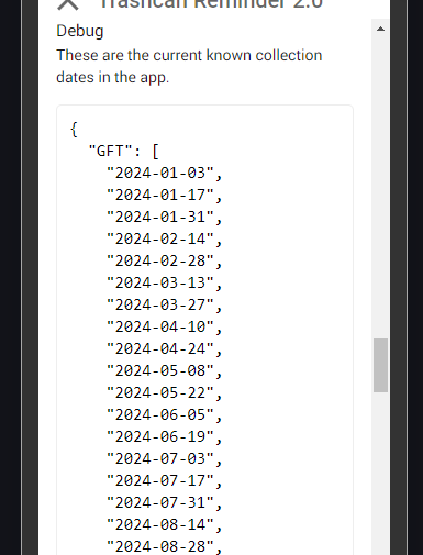

I kon tot recent met deze app de gegevens van mijn adres in Stein ophalen via de API van MijnAfvalwijzer. Mijn adres was daar te vinden. Nu werkt deze daar niet meer.
Wel vind ik nog de gegevens van van de laatste werkende API synch.
Bovendien, ondanks dat die lijst met gegevens er staat, werken de cards niet meer.
bijvoorbeeld, geeft een nee, terwijl vandaag toch echt de GFT in de lijst staat en opgehaald is.
