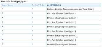

Jetzt musst Du noch die Assoziationen setzen.
In den Geräteeinstellungen des Wallmote.
In der entsprechenden Assoziationen Gruppe die Node Id des Dimmets eintragen. Unmittelbar vor dem Speichern den Wallmote aufwecken.
