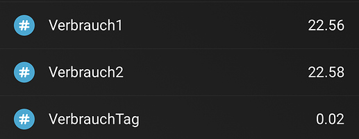

Hier mal ein Screenshot von den Variablen mit den per Flow und Berechnung ermittelten Werten. Hier hatte ich noch drei Variablen genutzt, weil ich jetzt keine 24 h warten wollte… :wink:
Habe ich umgesetzt, danke. Allerdings habe ich eine Variable weniger. In der Variable zwei wird direkt das Ergebnis der Berechnung eingetragen und hat dann 24 Stunden bestand
Hatte ich ja geschrieben, dass nur 2 Variablen benötigt werden:
