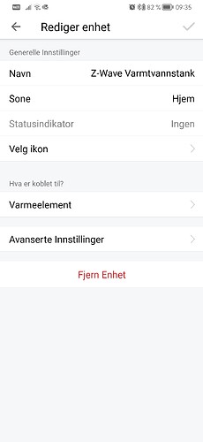

Hei.
Er det noen som kan hjelpe meg med å konfigurere ‘Aeotec appen’ i Homey, slik at jeg kan ‘se’ hvor mye strømforbruket er…? har koblet Aeotec Heavy Duty Smart Switch Gen5 til min varmtvannstank.

Får du ikke opp noe i statussiden for enheten? Du skal ikke trenge å konfigurere noe for dette egentlig.
Ja du har ikke lagt den til som hevy duty switch, men generell zwave
Kan du peke meg i riktig retning?
//Stig ![]()
Slett enheten, legg til på nytt via aeotech appen. Ha kula relativt nærme når du legger den til
Tusen takk Andreas, det gjorde susen! ![]()
